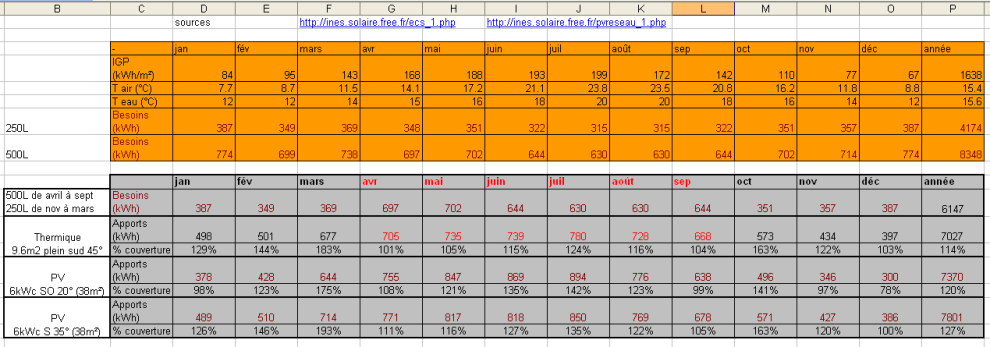

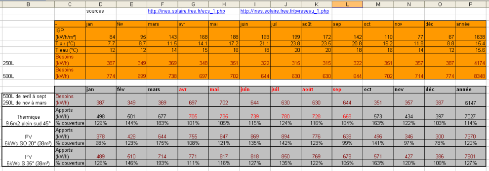

Encore une fois je n'ai rien a vendre mais je suis aujourd'hui persuadé que le meilleur rapport investissement/diminution de la dépendance aux énergies fossile se situe avec du PV.
Je pense que tu peux mettre les panneaux sur le pan de toit orienté SO. Même a 20° d'inclinaison avec le PV c'est bcp moins grave. En plus ton besoin est plus important en été qu'en hiver donc cela cadre parfaitement avec la production.
Un petit tableau comparatif en PJ.
9.6m2 de Thermique ou 6kWc de PV (38m2) ? that is the question
Ne pas oublier aussi que ds le cas du PV la surproduction sera en grande partie absorbée par les conso spécifiques de la maison. Soit 1500 ou 2000 kWh de bonus !!!
pour le cout de chaque solution a toi de faire des chiffrages et de yeuter leboncoin.
perso j'estime la solution 6kWc + 2 cumulus (300L+200L) à moins de 8500€ livrée avec des MO. Donc à la portée de n'importe quel bricoleur et sans outillage spécifique.
PS: au passage, des panneaux thermiques seraient le mieux positionnés à 45° d'inclinaison
CESI_habitation_gite.xls
