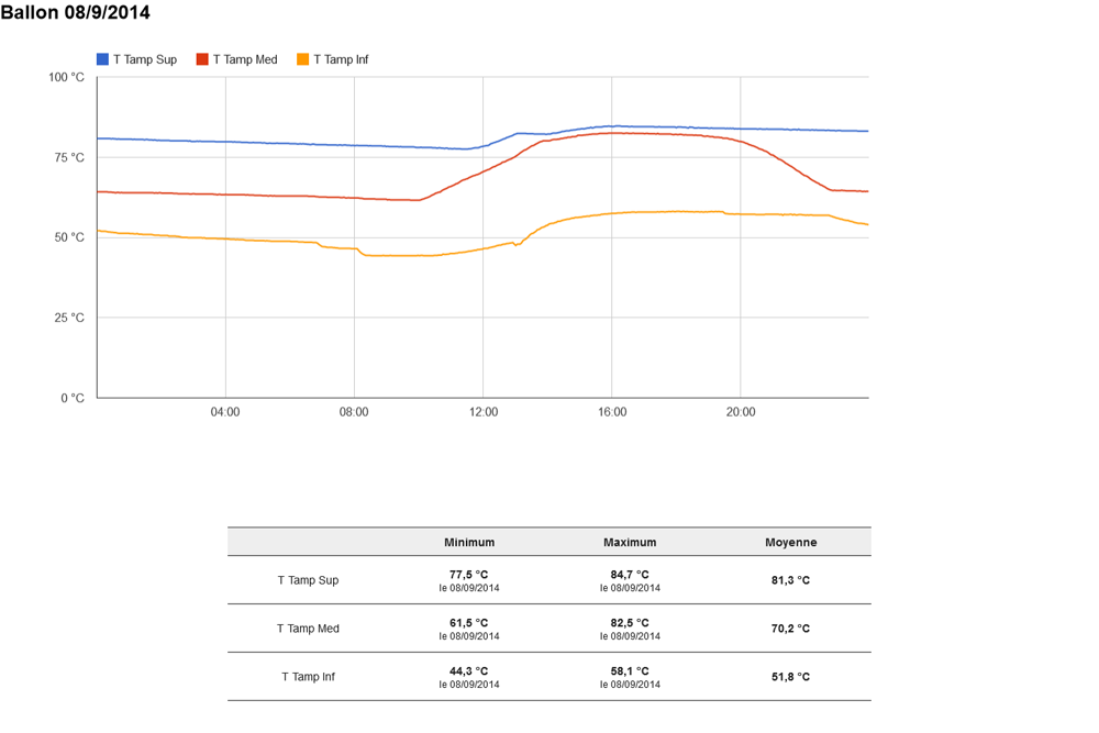

Pour te donner une idée de la perte de chaleur en ECS instantanée, voici les courbes de mon ballon et tu vois ver 8H sur la courbe de température du bas du ballon une vague qui représente 2 douches prise par des adultes!
Tu peux constater que ca ne consomme pas grand chose sur le ballon de 1500L mais, car il y a un mais , il faut que le matin le ballon soit encore chaud
Pour ton ballon de 800L si celui ci est a 70° et que tu le descends à 25° tu as une capacité de 42000W et si tu as besoin en max du max de 6500W ca te laisse 6 heures ....
C'est dans le pire du pire avec des valeurs théorique de ton thermicien pour une chaleur de 21° de partout j'imagine donc a mon avis tu as de la marge.
Apres si jamais il fait tres froid -8° sans soleil pendant plusieurs jours et bien tu seras obliger de chauffer !
Mais franchement à bordeau, dans une maison en RT2012 avec 800L de tampon et un poele comme tu le donnes tu risques surtout d'avoir souvent tres chaud !
