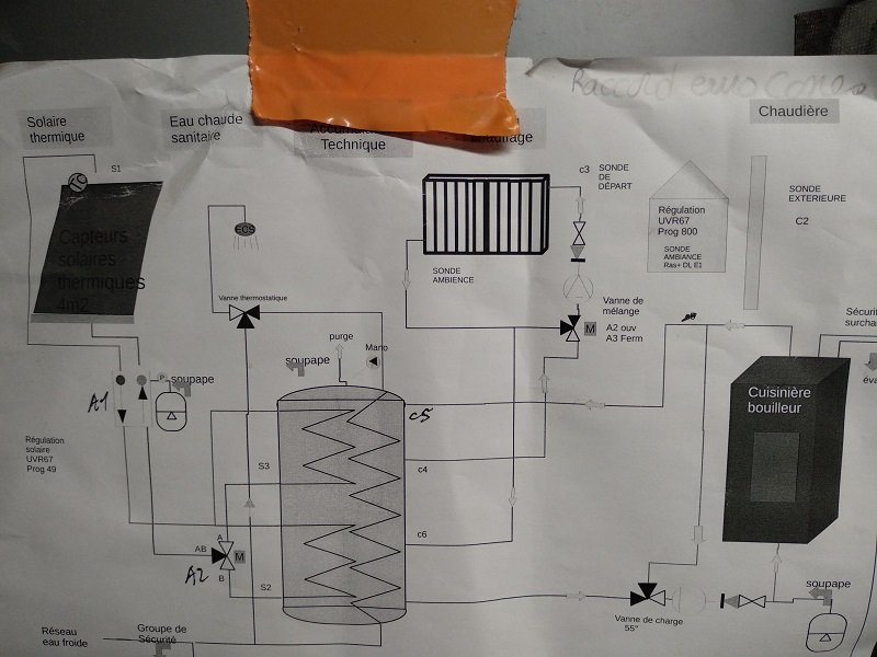

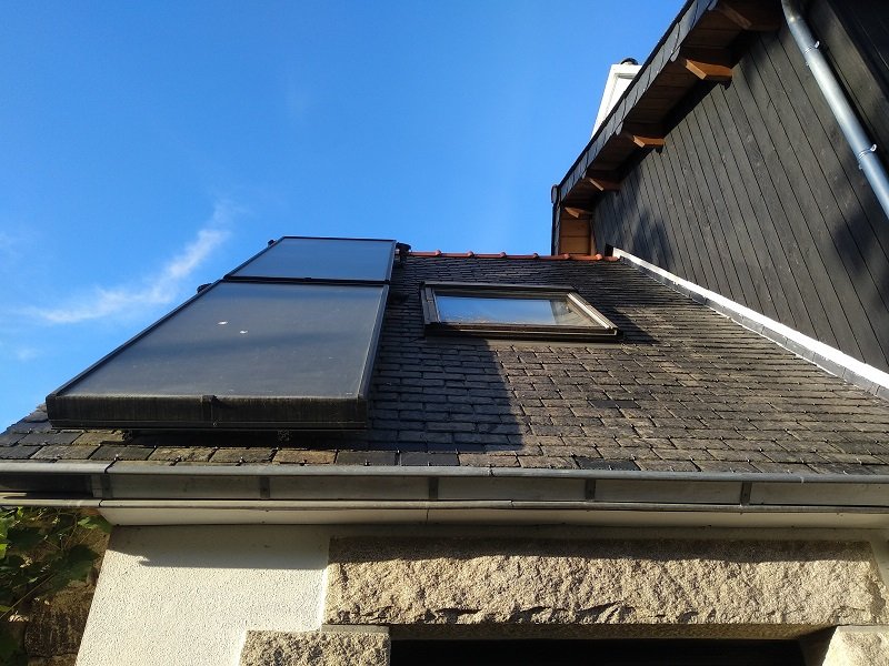

Nous avons fait deux photos, une du chemin hydraulique et une des panneaux ce soir à 19h pour vous montrer le positionnement et la proximité de la maison (ombre portée jusqu'à 11 heures) . Mais impossible de trouver comment les afficher :marteau:

un schéma pour clarifier... :grin:
possible que les nouveaux ne puisse pas de suite insérer de pièces jointes. mail par mp si tu le souhaites.

Voilà les photos si cela peut faire avancer les réflexions

Petite question en ce qui concerne le bypass et le préparateur solaire, il s'agirait d'utiliser le ballon de 800 L sur la période où la cuisinière est en fonctionnement et celui de 300 L quand la belle saison est installée, chaque ballon serait donc en stand-by une partie de l'année ?

installés sur le coté ouest de la maison, sur une annexe donc ombragés jusqu'à onze heure environ
Faut les placer au Sud.

Bonsoir, les panneaux sont orientés au sud, une ombre portée jusqu'à 11 heures due à la maison plus haute.

par domwood
quelques points encore :
marque/modèle ou éclaté du ballon (on ne voit pas où est placée la résistance d'appoint) ni les caractéristiques des échangeurs.
un seul radia ? (ça ressemble à un schéma générique plus qu'à un schéma perso)
en l'état c'est un peu batard comme install. le tampon est probablement choisi comme exigé sur un bouilleur bois. possible que les manips proposées avec l'électrovanne améliorent la situation, je ne suis pas compétent pour le dire.
il faut bien comprendre ce qu'est la stratification dans un ballon. comme ton serpentin hygiénique est réparti sur toute la hauteur du ballon, si seule la partie haute est chaude, ta capacité d'eau chaude au robinet n'est plus de 36 litres. et quand tu tires de l'eau chaude, l'eau du réseau qui rentre est froide et ne profite pas de toute la longueur du serpentin pour se réchauffer, si le bas du ballon est frais.
autre point batard : pour bien profiter du solaire, on fait d'habitude travailler les capteurs en basse température, avec le serpentin en bas.
tout ça est souvent affaire de compromis en fonction de nombreux paramètres. budget, simplicité, place pour le matériel et pour les capteurs, choix des appoints... ça aurait été probablement plus efficace avec plus de capteurs. ou une séparation ecs/bouilleur.
le point positif c'est le serpentin hygiénique qui t'affranchis la montée à 60° pour les légionnelles. mais dommage si la moitié du serpentin n'est pas réchauffé.
ceci n'est que mon avis. sur apper, on peut devenir "maitre solaire" simplement en étant bavard ;-)

Moi j ai toujours pas compris (suis probablement pas très futé non plus...) Tu fais uniquement de l eau chaude sanitaire avec ton installation ou tu fais également du chauffage ?!?
Le schéma posté est il vraiment Celui qui est chez toi ? Ou est ce seulement un des exemples constructeur ?
