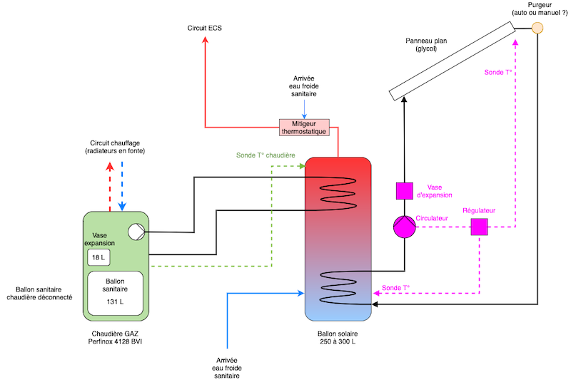

Ma première interrogation au vue des propositions divergentes concerne le mode de raccordement de ce CESI à ma chaudière gaz.
J'ai tenté de faire 2 schémas qui montrent les 2 grandes 2 principes proposés, l'un conservant le ballon sanitaire de la chaudière, l'autre le court-circuitant. J'aimerai connaître votre opinion.
Sauf erreur, ce principe est indépendant des choix suivants, tels que :
  • capteurs plans ou tube
  • système à eau ou glycol
  • système sous pression, auto-videngeable, etc. (je dois encore lire ce que sont les drawback ;-)
Voici les schéma en question :
La version 1 où l'on "bypass" le ballon sanitaire de la chaudière :
CESI version 1 bypass chaudière.png (94.58 Kio) Vu 5090 fois
La version 2 où l'on conserve ce ballon sanitaire de la chaudière en hiver en y injectant l'eau préchauffée par le ballon solaire :
CESI version 2 chaudière.png (104.31 Kio) Vu 5090 fois
Merci d'avance pour vos conseils, et éventuellement liens vers des fiches à consulter ici, ou des post de projets similaires (je continue mes recherches et lecture en attendant).
