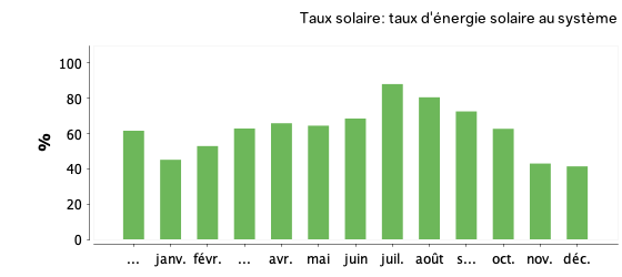

J'ai testé le logiciel Polysun qui se prend assez facilement en main et a une version d'essai de 30j.
Avec 4,5m2 de panneaux plans à revêtement sélectif, inclinés à 60° j'obtiens cette couverture des besoins en ECS
2 capteurs V25.png (12.2 Kio) Vu 10403 fois
Je me demande quel serait l'impact de passer à 6,8m2 de panneaux inclinés à 70° sur le dimensionnement de tout le reste de l'installation. Côté production la simulation donne un gain de 20% de couverture des besoins sur les 4 mois les plus froids :

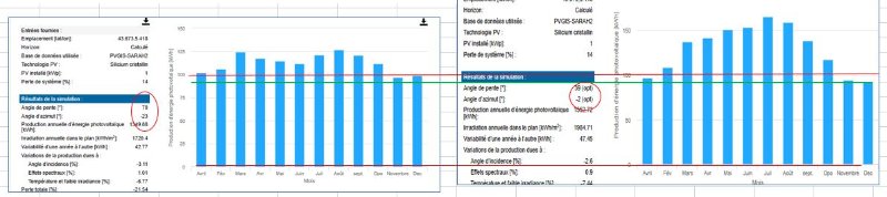

Sinon, inclinaison 70° presque vertical, ou optimisation des angles ... Le 70° donne une "production " quasi plate sur l'année avec 5%-10% de plus en hiver ... La variabilité est de environ 3% d'une année sur l'autre.
Donc si on veut juste augmenter un peu la surface .. ou pas bref 4.5 m² c'est déjà pas si mal non ?
A gauche 70°, à droite angles optimisés .. :razz: encore une fois c'est pour le solaire, mais comme ça calcule les radiances, ça marche aussi pour faire des comparaisons avec du capteur solaire thermique ...
apres solaire1.JPG (41.93 Kio) Vu 10340 fois

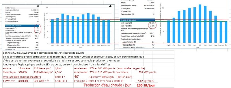

Il m'a paru intéressant de croiser la prod électrique par PVgis, et tes orientations .. soit environ 100 kWh élec/mois en hiver, et la production d'eau chaude par jour.
Car il faut bien vérifier que ce sera suffisant. Tu n'en parles pas, mes tes logiciels doivent bien te donner une prod d'eau chaude en lit/jour.
Alors comment j'ai fait ? .. juste qq règles de 3, en prenant un rend photo de 20%, et un rendement de capteur thermique de 70% ... Comme les courbes de PVgis sont données ici, pour 1 kWc électrique ... on va donc transformer les kWh élec en kWh therm en prenant les rendements et ta surface de 4.5 m².
Et voilà, si je me suis pas planté ... environ 250 lit d'eau chaude à 50°C par jour .. Comme tu as 400 lit de stockage, tu auras rapidement 400 lit/jour d'eau chaude, si la conso journalière reste modérée. Je suppose qu'il y aura qd même une résistance de qq kW en cas de besoin ...
Faut vérifier les rendements, surfaces etc ... mais ça n'a pas l'air si faux, et avec les marges (pertes 23%). Et entre mars et sept, c'est facilement 15 à 25% en plus ...
apres solaire-2.jpg (70.23 Kio) Vu 10247 fois
