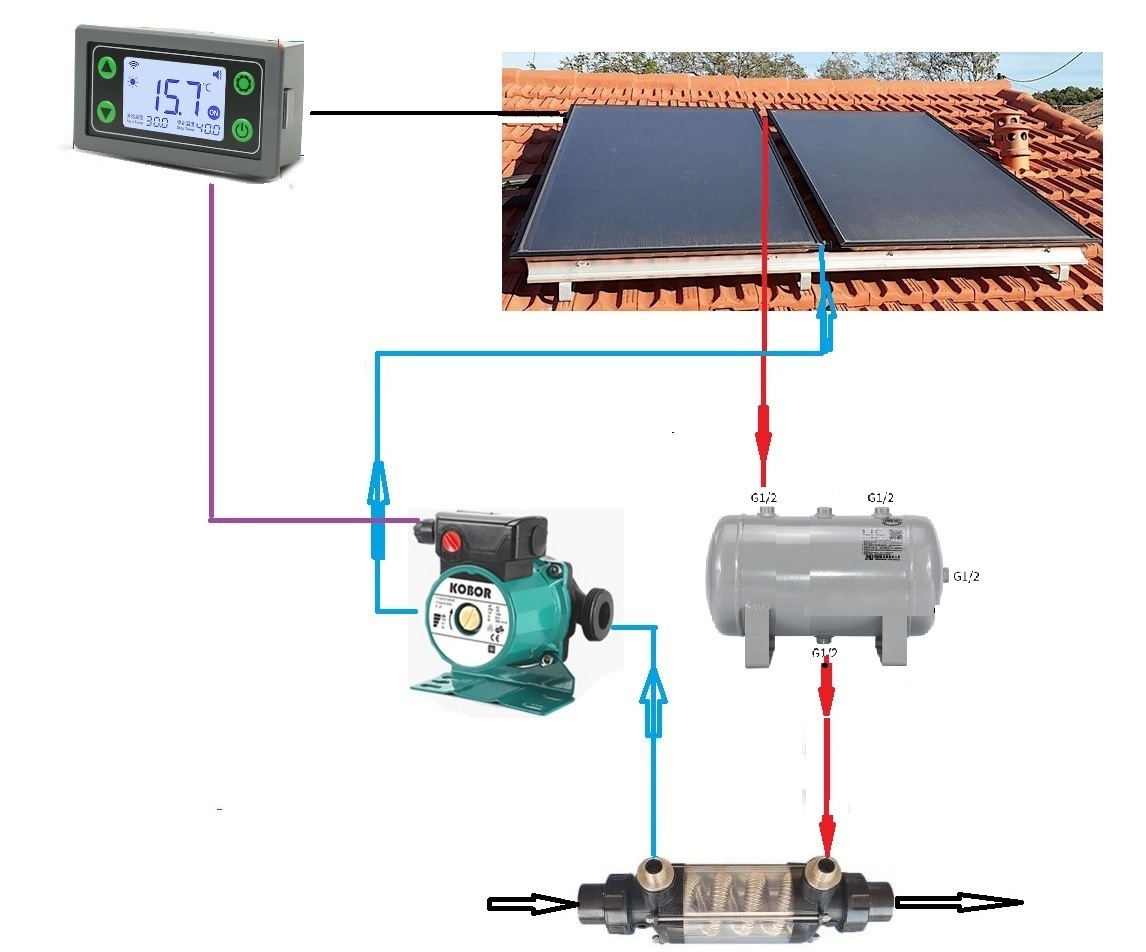

Votre aide SVP :
je veux installer 2 capteurs plan thermique sur mon toit , orienté sud pour chauffer l'eau de la piscine
Il y a déjà installé un échangeur sur le circuit de filtration de la piscine
mon idée c'est un circuit auto-vidangeable "drain back" , le plus simple possible , donc le plus économique !
SVP :
que pensez vous de ce schéma ?
est il fonctionnel :
organisation des composants , flux eau , constitution du circuit , etc ... ?
doit il être complété ? si oui , par quoi ?
Par avance, merci
Gilles

Pourquoi t'embêter avec de l'auto vidange si ton système ne fonctionne que l'été pour la piscine ?
Tu le remplis en début de saison chaude et vide à la fin de l'été...

maitrises tu l'auto-vidange ?
Circuit ouvert ou fermée ? mise à l'air ou pas
Ton circulateur quel débit ? quel hauteur manométrique ?
On peut t'aider mais sans renseignement ce sera difficile.
Type de tubes et diamètres ?Longueur,hauteur entre le circulateur et le haut des capteurs ?

ventura a écrit :
mer. mai 28, 2025 18:28 pm
Merci pour ta réponse
Dire que je maîtrise serait ambitieux, mais je voudrais mettre en pratique le peu que je connais avec ce projet
Projet simple, voire simpliste, à compléter selon les conseils
Circuit ouvert oui
Mise à l'air oui
Hauteur : 4,80
longueur circulateur haut des capteurs : 10m
diamètre 12 extérieur, 10 intérieur
Je voudrais installer des capteurs HélioFrance vertical MK1 V232
Et justement , la question qui se pose : quel circulateur ? quel débit ?
Merci par avance pour la suite

Pour le débit préconisé par Héliofrance il faut les interroger
Pour les pertes de charges par capteur idem
Les capteurs ont un sens de fonctionnement . Pour le montage en portrait, je pense qu'il faut les monter cote à cote
Les renseignement à ma disposition pris sur le net
Héliofrance MK1 V232
2.32 m2 1870 x 1241
Capillaire Diamétre 12 ext
Température de stagnation 212 °C
Hauteur entre le circulateur et le haut des capteurs: 4.8 mCE ( mètre de colonne d'eau)
Pour pouvoir faire une simulation j'ai pris les débits de mes capteurs soit 120 l/h
Sur le tableau on peut lire les pertes de charges en mm/m
Pour 2 fois 120l/h soit 240 l/H
On suit la droite jusqu'à tube 12/10 à la verticale on lie 90mm/m
Calcul hauteur manométrique du circulateur pour auto-vidange
dP circulateur = 4.8 +( 90 x20/1000) + dP capteurs soit = 4.8 + 1.8 +dP capteur = 6.6 mCE + dP capteur
Calcul hauteur manométrique du circulateur circuit fermé et purgé
dP circulateur = 1.8 mCE +dP capteur
Ci joint le tableau suivre les pointillés. Les lignes au feutre c'est mon installation.
