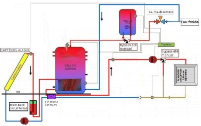

RE bonsoir
Je profite d'un moment calme pour vous joindre ma petite doc.
L'etude de la paroi opaque,et le shema qui me semble correct et realisable en autoinstallateurs.
Pour les besoin en chauffage dans ma region j'ai des retours sur 2500 Kw annuel qui devrait etre moindre avec la double flux haut rendement (passiv hauss).
J'attends vos commentaires avec impatience , merci a vous.

- Messages : 2846
Bsoir,
le principe de ton schéma me parait pas mal. D'un point de vu graphique il vaudrait mieux tourner ton echangeur à plaque de 90°, ca serait plus lisible (enfin pr moi, car comme ca j'ai mis 10 min a comprendre comment il est branché).
Sinon d'un point de vue pratique je sais pas trop si l'auto-vidangeable a travers un échangeur a plaque est bien possible ? Enfin vu que le circuit primaire est de petit volume tu pourra tjs faire de l'auto-vidangeable au glycol au cas où pour l'hiver...

sympa le schéma, et tu fais fort avec l'auto-vidange en point bas, un circuit à bien pensé/calculé ........ voir les réalisation sur le forum
"auto-vidangeable a travers un échangeur a plaque est bien possible ?" ...... pourquoi pas !
suivant les pertes de charges / nombres de plaques c jouable.
"la double flux qui te fera la répartition de l'air chaud uniformément ds ttes les pièces" ..... attention, pour info les débits d'une VMC ne pourront peut être pas combattre les déperditions des pièces alimenté ( c pas du VAV)
pour le ballon ECS "central" , le piquage (le départ) sur le coté, pas en point haut (purgeur)
et pour le planché, le circulateur est dans la boucle ( après la vanne 3voies)

Ok ok j'ai omis de préciser que ce schéma devait être pour une instal en toiture mais avec un quatre pente sur r+1 pas de grande surface sur un pan et l'inclinaison faible de ma région 30%dur de faire plus compliqué, j ai réussi à convaincre madame de faire une pose sur le mur du garage situe a 8m bien exposé juste une modi a l'urbanisme.
Donc pas de drain back possible je ferrai une décharge en boucle dans le sol
Si vous avez un schéma plus expie licite je suis preneur.

Pense tu qu'il y a trop de capteur?
Je cherche pas a faire une usine à gaz ni à dépenser plus que nécessaire c est pour cela que j ai besoin d'aide pour trouver le matos, le schéma, et pourquoi pas de la main d'œuvre pour mener à bout ce projet.

Il y a une question que je me pose, ( non, deux) déjà quelle contenance aura ton ballon tampon??
Et quand il n'y a pas de soleil ou un nuage, et que ton solaire est à l’arrêt, tu n'as plus de chauffage?? car ton échangeur à plaques est dépendant de la circulation de ton primaire solaire!!
