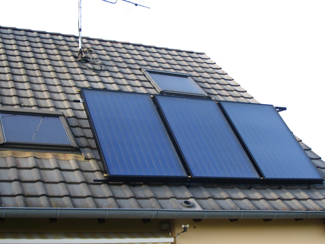

En débutant j'avais parcouru les comptes rendus.
J'ai retrouvé ce CR qui m'a beaucoup remis en question quant à l'inclinaison des capteurs :
http://www.apper-solaire.org/Pages/Expe ... %20copier/
Ci-joint qq photos de mon installation
Jean-Matthieu
__________________________
6,6 m² de capteurs GM Tinox en autovidange et PV 215 Wc en auto-consommation
300 l d'ECS Solaire et 500 l couplés au plancher chauffant
CR APPER, rubrique "en pratique", "Solaire thermique en autovidange"
