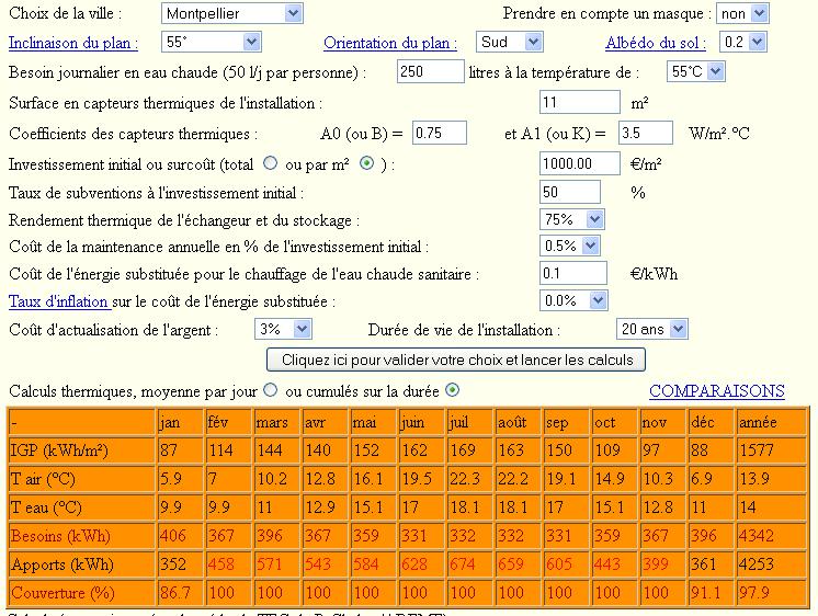

Je ne suis pas un expert loin de la, mais 11 m2 pour 500 l ca parait pas aberrant.
Sur http://ines.solaire.free.fr/ecs_1.php , en prenant Montpellier et 11 m2 de pannneaux a 55 degrés et plein sud, ca couvre vraiment tres bien les besoins.
Il y a une tres légère surchauffe en juillet et aout mais rien d'enorme apparemment.
Et meme en plein hiver on arrive a 45-50% de besoisn couverts donc 250 l pour une famille couvert entierement par le solaire, le rêve !!!
c'est le site qui est trop pessimiste? ou vos installations qui ont des rendements de fou? :-D :-D

Salut David,
on doit pas faire pareil. D'après moi avec le même logiciel tu es en surchauffe dès le mois de février !!!

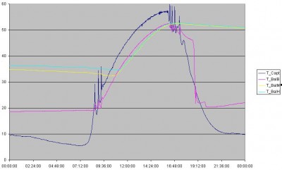

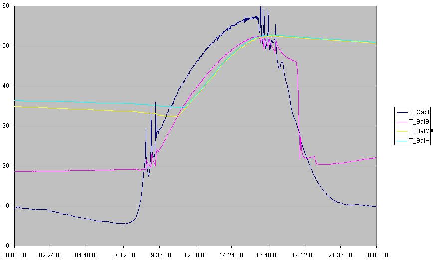

avec un ballon "std" la réponse est NON !!! voir PJ

Sinon pour revenir à mon affaire, si je comprend bien les courbes de charge que tu as mis en PJ:
en 6H30 (entre 17h30 et 0H, lorsque la circulation est stoppée), les températures en haut et au milieu du ballon n'ont perdu qu'environ 2°C alors que celle en bas à pris environ 1.5°C, pour un delta T de 32°. Il me semble que cette stratification est plus que correct non?
Si je fais l'hypothèse qu'il se passe la même chose entre 0h et 6H30 (elle est péssimiste puisque les delta T diminuent), j'aurais de l'eau à 48°C le matin en partant d'une eau à 52°C à 17H30 ça me parait pas mal.

concernant la stratification:
le prbl n'est pas lors de la décharge d'un ballon ECS. Il n'y a rien a faire, c'est un phénomène naturel.
Ma remarque concernait la charge du ballon. Comme tu peux le voir sur la courbe il faut que la T° du bas du ballon rejoigne la T° du haut du ballon avant que le haut du ballon commence de monter en T°.
Donc en hiver après les douches (du matin ou du soir) tu as 10°C en bas du ballon et 35°C en haut. Ben avant d'avoir de l'eau au robinet à + de 35°C il et faut chauffer la totalité du volume du ballon. Donc tu n'as pas d'eau chaude de la journée :cry:
Raison de plus pour avoir 2 ballons. Un de 300L et un de 200L en série. Tu mets en service le ballon de 200L uniquement lorsque le gite est occupé. Si avec 10 pers y'a pas un soutirage de 200L/jour ça m’étonnerai bien :shock:
Ou alors tu mets un ballon avec 2 serpentins, un en haut et un en bas et tu commence par faire passer l'eau des panneaux en haut avant de la faire passer en bas. Mais là attention les couts et la complexité s'envolent ...
