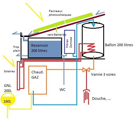

Et voici mon installation utopique pour laisser vos commentaires,
Schema installation.jpg (48.44 Kio) Vu 7047 fois

Qques remarques et interrogations
As tu regardé la règlementation matière de transport de gaz inflammable ? Un volume de 200 l me semble absolument gigantesque... Et pas certain que tu sois autorisé à prendre la route avec cette quantité.
Une bouteille de 13 Kg contient déjà 180 kWh.
Quelle est la justification d'un filtration de type osmose inverse ?? Absolument inutile pour prendre une douche et procédé assez couteux du au prix des membranes. Comme écrit précédemment une filtration charbon plus UV me semble plus adapté à ton besoin.
Inverser les entrées sorties de ton ballon solaire. Il te faudra sans doute t'orienter vers un ballon de type horizontal compte tenu de ton agencement général et le placer dans un environnement isolé (très isolé) thermiquement
L'autonomie avec un stockage de 200 l d'eau sera assez faible pour 2 personnes (inférieur à 1 semaine). As tu fait un bilan des volumes récupérés en fonction de tes surfaces de captage et de la pluviométrie de la région dans laquelle tu vas balader ?
Je rejoins Eric sur son conseil quant à s'orienter vers des toilettes sèches. Tu ne peux pas te permettre de gaspiller de l'eau dans les toilettes et quid du traitement des eaux. Et d'ailleurs c'est quoi le traitement des eaux ? Stockage et vidange dans des lieux adéquat ? Dans ce cas à noter aussi que pour 1 l de stockage d'eau tu auras aussi 1 l de stockage d'eaux usées
Je maintiens que l'option poële bouilleur n'est pas à éliminer d'entrée de jeux (20 % de la puissance est récupérée en rayonnement et convection). Si tu pars sur un 10 kW il ne me semble pas ridicule d'avoir un chauffage de 2 kW soit en gros ce que l'on met dans un camping car !! Et une fois de plus on est tout de même d'un point de vue EnR un peu plus dans la ligne... :roll: :roll: :roll:
Un bilan global des besoins énergétiques (ECS et chauffage) ainsi que eau est absolument impératif à ce stade de la réflexion car il éliminera d'entrée de jeu certaines options
En espérant t'avoir apporter un peu de grains supplémentaires à moudre !!
Amicalement,
Jérôme

Est-il raisonnable de mettre 1/2Tonne d'eau en partie haute de ta roulotte et ainsi se retrouver avec un centre de gravite trop en hauteur qui met en peril la stabilite ? A l'arret, c'est pas un probleme mais une fois la roulotte accrochee derriere un vehicule, c'est s'assurer des enmerdements !
Pour parler du prix des diff energie... pour le gaz en bouteille, le tarif actuel est a +/- 1,5€/Kg. Sachant que le butane et le propane tournent autour de 13Kwh/Kg ca nous fait le KWh a +/- 0,12€. Pour la comparaison, en mazout de chauffage le KWh revient a +/- 0,06€ !!! Quand on voit les prix rikiki des Webasto sur les sites de vente doccas qui font chauff et eau chaude et le prix de la calorie Mazout, y'a pas photo. Ca te permettra d'avoir du confort en hiver et de "bipaser" tout ca avec 2 panneaux thermique sur le toit en inter-saisons et en ete avec la possibilite de repasser sur le WB les "jours sans" !
Pour ce qui est du PV et au vu du style de roulotte que tu veux faire, n'hesite pas a mettre des PV sur charniere sur les 2 flancs. Il te suffira de les "rabattre" quand tu roules et a les "ouvrir" quand tu es en statique en te creant 2 "casquettes" sur la longueur. En plus, le cadre du panneau te permet de faire ca tres tres simplement avec 2 charnieres par panneaux et des bequilles. Les panneaux "standards" font =/- 1,65m en longueur ... mais il en existe des plus longs qui seraient plus interessants et plus adaptes a la dimension de ta roulotte. En plus, une fois ouvert, il te mets a l'abri du soleil haut et de la pluie. Ce systeme te permettrait de garder la superifie complete de ton toit pour y poser du thermique ... Et pour les batteries, un bac sous la roulotte pour ne pas perdre de place et descendre le centre de gravite !

C'est clair que les masses importantes devraient se trouver le plus bas possible sinon, comme le dis Ramses, la conduite va être dangereuse et la structure de la Tiny ne va pas apprécier...
