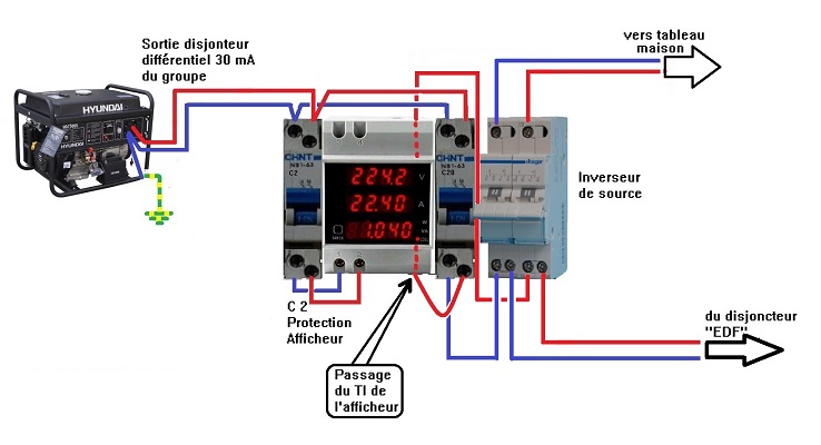

Ci joint le schéma du sous tableau du groupe, il est dans le cellier, l'afficheur donne U,I,S ou P du groupe.
alim maison par GE inverseur mono sous inter dif_a.jpg (62.83 Kio) Vu 11832 fois
