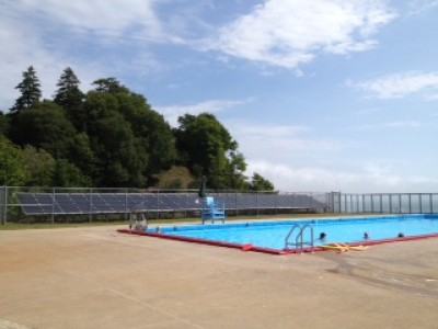

Comme un pied de nez à quelques km d'une centrale nucleaire au Canada cette piscine exterieur avec 3 capteurs pour l'ECS et cette série de capteurs souples.
Pourtant ce pays n'est pas un modèle dans les économies d'énergies et pourtant partout on voit des signes forts. Et je me dit que le cout de cette installation n'est pas plus couteuse qu'une installation fioul gaz en installation comme en exploitation.
Autre signe dans ma chambre d'hôtel de ce jour trois poubelles de tri. Là encore le signe est fort. mais que c'est long a réagir.
