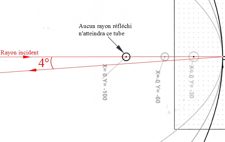

Capteur parabolique droit, tracé d'un rayon réfléchi.
Les réflecteurs des capteurs à tubes à vide ne sont généralement pas paraboliques.
En supposant que la section du réflecteur soit une vraie parabole (comme sur la figure), alors le système de guidage est indispensable car le tube absorbeur ne reçoit plus rien du miroir dès que l'écart d'orientation dépasse quelques degrés, l'énergie captée devient alors presque nulle.
Pour évaluer votre système, il manque un composant déterminant : le mécanisme d'orientation.
Il est également déterminant pour le choix de la longueur de la focale.
- Quel jeu acceptez-vous dans le mécanisme de guidage ?
- A quelle fréquence allez-vous repositionner le réflecteur ?
Ces paramètres se traduisent par un angle d'erreur acceptable. Supposons que vous repositionnez le miroir toutes les 4mn. Du fait de la rotation de la terre le miroir aura tourné de : 360 x 4 /(24 x 60),
ce qui fait un degré. Cette rotation de 1° du miroir provoque une rotation du rayon réfléchi de 2°. (voir méthode de Poggendorff).
Supposons que votre système de guidage, compte tenu des jeux ait une précision de 1°, les rayons réfléchis par la parabole pourront avoir tourné de 2° + 2° après 4mn, l'imprécision sur le rayon réfléchi pourra atteindre 4°.
J'ai représenté ce cas sur la figure ci-jointe. Je n'ai tracé que le rayon passant par le centre, mais tous les rayons réfléchis seront écartés de 4° avec un miroir tournant de 2°.
Sur la figure on voit que si la distance focale est trop grande, l'absorbeur ne reçoit plus aucun rayon réfléchi.
