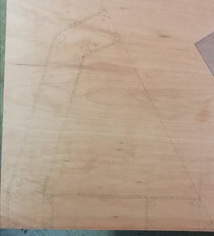

Le tracé du flanc échelle 1

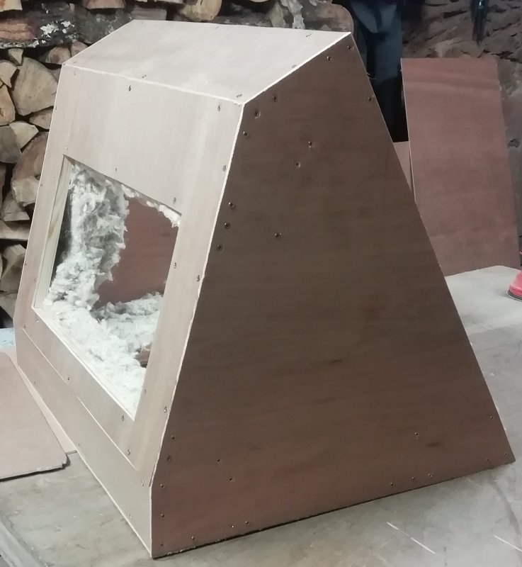

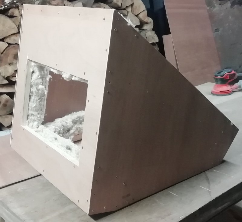

Ça commence doucement à prendre forme :cool:

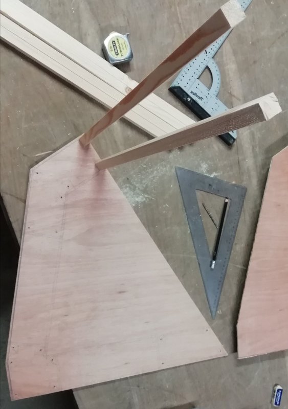

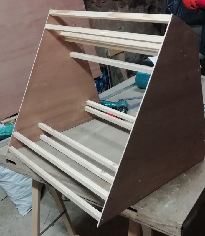

Petit à petit, à temps perdu ça avance...
