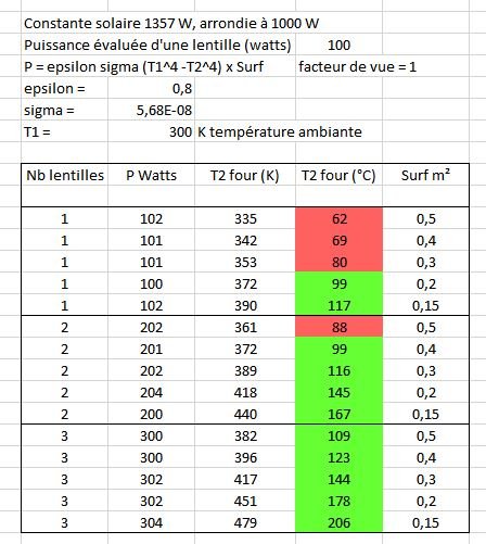

Par four solaire tu entends quoi exactement ? ... un four pour faire cuire des aliments ? pour faire fondre des matériaux, ou autres cuissons à haute température. Bon je pense que c'est le premier cas.
Je dois donc dire que concentrer, n'améliore pas le bilan thermique, le flux étant proportionnel aux surfaces, la lentille n'a qu'un but : réduire les surfaces de réception (en abaissant au passage un peu le rendement).
Le schéma de Bernard, est intéressant, avec 3 lentilles, mais on touche du doigt la géométrie du système, pour faire rentrer le rayonnement, et la complexification pour l'isolation.
Donc à par le fait que 3 miroirs plans comme sur le dessin (mais orientés un peu différemment) apportent la même énergie, c'est aussi une solution un peu plus simple. Les miroirs peuvent être tangents à une parabole pour essayer de fixer les idées
QQ calculs d'ordre de grandeur, avec pas mal d'approximations, pour avoir une idées des puissances, et températures ... ce sera sans dout moins bien que mes chiffres qui ne prennent en compte que la perte de chaleur par rayonnement, la conduction, convection pas pris en comptes, et qq difficultés et de réalisation, et d'isolation. Quand on voit qu'un simple bruleur gaz fait entre 1 et 2 kw, là on a entre 100 et 300 W ...
Bonne suite ...

Cependant, ici, je ne comprends pas les 2 colonnes à droite de ton tableau. Cela semble indiquer que la température du four augmente quand la surface collectrice diminue ????

En fait la puissance est donnée par la surface des lentilles, et l'évacuation par rayonnement venant du four dépend de la surface, et de sa température. Mais ce qui arrive doit repartir, une fois stabilisé en température. En effet, pour évacuer la même chaleur, avec une surface plus faible, il faut monter en température. Ici je considère le point focal comme petit devant la surface de rayonnement., ce qui n'est pas faux.
C'est ce qu'indique le calcul, plus on évacue sur une petite surface, pour une même qté de chaleur, plus la température doit monter. Mais le bilan du four reste le même (à qq chose prés, car plus c'est chaud, plus il y a de pertes).
Hormis, le coté instructif de la chose, pour faire cuire, il me semble qu'on a peut d'intérêt à concentrer de la sorte. Un paraboloïde de révolution, ou une approximation par 4 panneau cintrés, me semble assez efficace.

Le lien de Bernard, montre comment s'y prendre avec 3 lentilles, il faut renvoyer par un miroir pour garder la concentration. Mais les 2 miroirs latéraux devraient être relevés pour permettre de faire une sorte de boite, et donc inclinés aussi pour garder la direction focale.
Mon dessin, avec la parabole, c'est pour illustrer le facteur de concentration de plusieurs miroirs plans. Les tâches solaires de chaque miroir, ont la même dimension de le miroir, mais 3 taches sur une même cible, c'est un flux triple. Je vais faire une vue de dessus pour mieux illustrer encore.
Qd on diminue la taille de chaque miroir, tout en augmentant le nombre pour garder la même puissance, forcément la tâche finale est plus petite, donc plus concentrée, et la température locale, peut augmenter. A la limite, quand les miroirs sont infiniment petits, et en gd nombre, on tend vers la parabole de révolution, dite paraboloïde de révolution.
Mais à surface égale, on a puissance égale, sauf que la concentration si elle est trop diluée donnera une température trop faible.
Les grands fours solaire, dirigent des milliers de miroirs sur une même cible, et multiplie la puissance d'une miroir, par le nombre.
