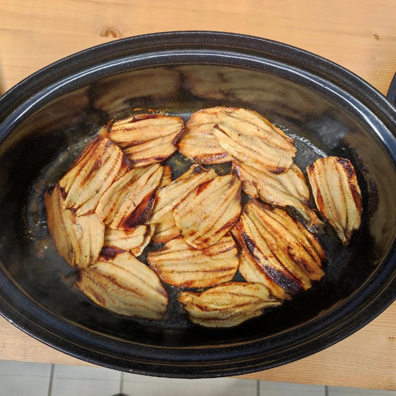

J’ai construit un four « Roger Bernard » mieux isolé avec par-dessus un four boite avec porte arrière pour accéder a la marmite Roasty Cook Couvercle Émail Noir - 42 cm
et un relecteur courbe comme le bas par-dessus , j’arrive à 210° ,fait poulet ou brochette sur la grille intérieur de la marmite .j’habite en Lorraine que l’on surnomme « la petite Sibérie »

2023 le four a fonctionné, tous les jours de soleil très souvent de 8 H à 16 h, la bouteille de gaz à durée plus d’un an au lieu de trois mois.
