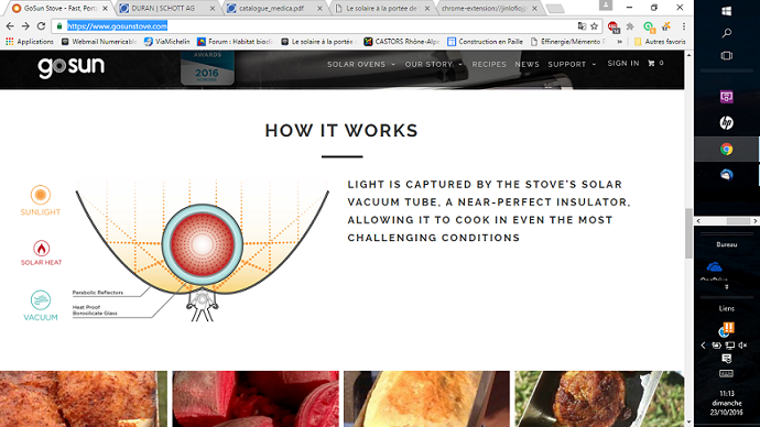

Un bbq solaire hi-tech: http://positivr.fr/four-solaire-gosun-s ... 90-degres/
j'avais fait des essais chez moi avec un tube sous vide de mes capteurs. Le seul prbl c'est le diamètre réduit de l’intérieur du tube (42mm). Du coup a part les saucisses, dur de faire autre chose :mrgreen:

Voici le schéma de fonctionnement qui donne le rapport des volume et surface à utilser :
barbecue .png (256.91 Kio) Vu 10217 fois

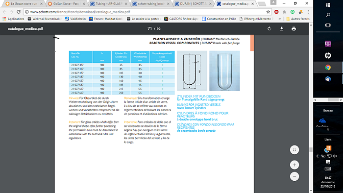

La société DURAN est spécialisée en verre au borosilicate, résistant à la chaleur (pyrex) : http://www.schott.com/france/french/app ... duran.html
Elle fait des tubes à essais de 40 cm de long, jusqu'à 25 cm de diamètre et de 5,5 mm d'épaisseur.
page 71 de ce catalogue : http://www.schott.com/france/french/dow ... medica.pdf
Reste à connaître le prix d'un tel article ....
tube à essais .png (180.7 Kio) Vu 10219 fois
