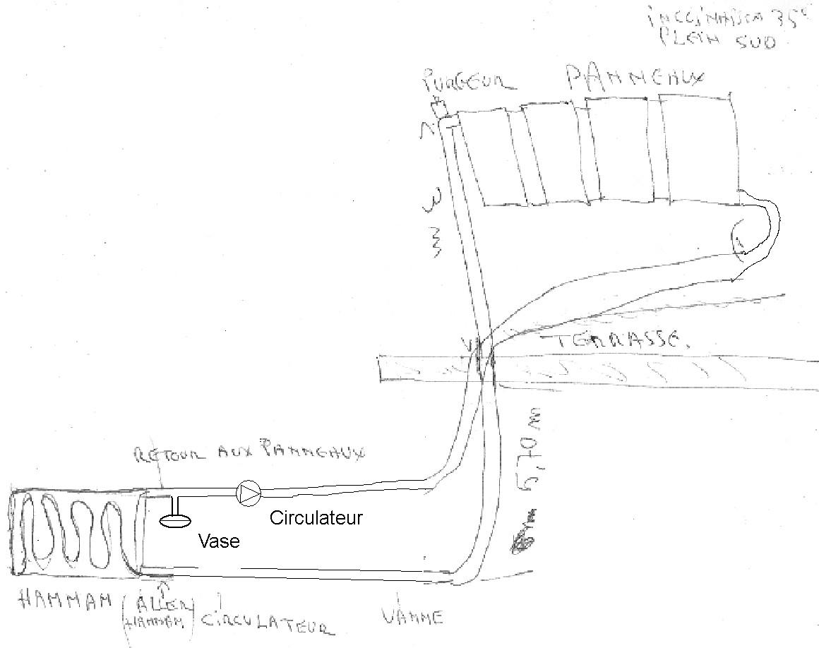

Si je peux me permettre, un petit schéma vite fait à la main avec les différentes hauteurs et différentes solutions essayées éviterai toute confusion
le circulateur est sur la ligne chaude, celle qui entre dans le hammam pour le réchauffer, lorsque tu dis "ballon" tu pense au vase d’expansion? car je n'est pas de ballon pour stocker l'eau chaude comme je l'ai dis, c'est un chauffage direct panneaux/hammam.
Donc si 'il est question du vase , le fait de le mettre avant le circulateur ça suffira? je dis cela car dans un premier temps j'avais mis le circulateur à l'entrée basse du panneaux, donc sur le retour, avec le vase d'expansion juste avant et c'était le même problème[/quote]
Bonjour midodiali et tous,
Modifié en dernier par Balajol le mar. avr. 29, 2014 17:36 pm, modifié 1 fois.
[quote="midodiali"]voici mon croquis un peu sommaire mais compréhensible.[/quote]
Re,
ok +1 comme lebritish, Vase à l'aspiration du circulateur (au niveau du Mano)
Qu'indique ce manomètre en fonctionnement (par rapport à la pression à l'arrêt) ?
Edit: Le circulateur serait mieux également sur la branche retour vers les panneaux
Re,
Modifié en dernier par Balajol le mar. avr. 29, 2014 22:01 pm, modifié 1 fois.

Merci pour la réponse.
la vase à l'aspiration du circulateur,
ça ne sera pas trop chaud pour le vase?
la pression varie très peu une fois le circulateur en fonction 0.1/0.2 bar vu que le vase régule la pression.
J'avais mis le circulateur le circulateur sur la branche retour mais à l'entrée du panneaux, il aspirait donc le retour d'une hauteur d'environ 6 mètres
si je ne met sur la branche du retour mais en bas près du hammam il va pousser sur 6 mètre il y aura une différence? vu que lorsque je l'avais mis à l'entrée du panneaux la vitesse 1 et 2 bloquait également.
Modifié en dernier par midodiali le mar. avr. 29, 2014 22:19 pm, modifié 1 fois.
[quote="midodiali"][referp=104045;quote="midodiali"]Merci pour la réponse.
J'avais mis le circulateur sur la branche retour mais à l'entrée du panneaux, il aspirait donc le retour d'une hauteur d'environ 6 mètres
si je le met sur la branche du retour mais en bas près du hammam il va pousser sur 6 mètre il y aura une différence? vu que lorsque je l'avais mis à l'entrée du panneaux la vitesse 1 et 2 bloquait également.[/quote][/quote]
RE,
Il faut faire Comme Ceci:
Cdlt

J'ai fais comme tu as dis
Problème: Plus de sortie d'eau chaude des panneaux, les panneaux sont brûlant et à 10 cm de la sortie le tube est froid, j'ai pensé à une poche d'air malgré le purgeur automatique ( je l'ai enlevé et remplacé par un petit pugeur de radiateur de chauffage car l'automatique n'avait rien d'automatique lorsque je l'ai démonté il y avait de l'air comprimé) j'ai donc purgé avec le petit purgeur jusqu'à ce que toute l'air sorte et c'est toujours le même problème pas d'eau chaude à la sortie des panneaux.
j'ai donc démonté le tuyau en bas près du Hammam et la l'eau est sortie très brûlante
une idée
Edit: j'avais mis l'anti-retour à l'envers
ré-démarrage toujours le même problème
j'ai remis de nouveau l'anti retour à l'envers
à présent tout va bien sauf que le circulateur n'accepte pas la vitesse 1 et 2 je suis obligé de mettre la 3 et fermer un peu les vannes d'aller et retour pour réduire le débit.
Je verrais demain car à présent il est 15h07 heure solaire et le soleil ne donne presque plus.
