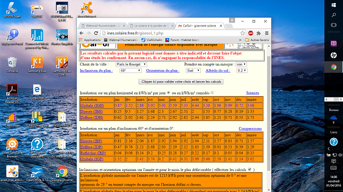

Concernant l'irradiation solaire moyenne globale, INES est plus pessimiste, et donne 2,00 kwH/jour/m2 en Février. L'orientation la plus favorable est bien sûr plein Sud (O°) et avec une inclinaison de 62° par rapport à l'horizontale. Astuce : pour booster tes capteurs, il faut modifier l'albédo (la réflexion) du sol en le recouvrant avec des cailloux clairs, ou en installant un petit bassin d'eau pour que les rayons du soleil s'y réfléchissent.

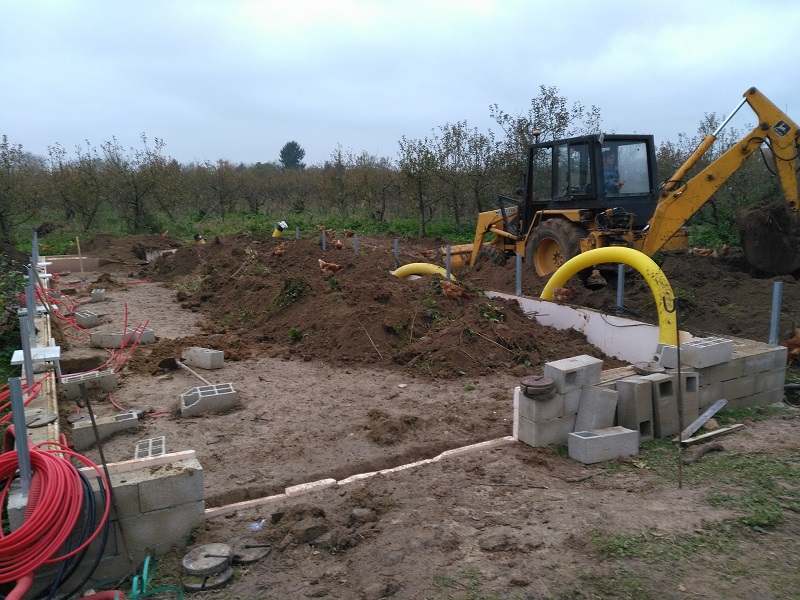

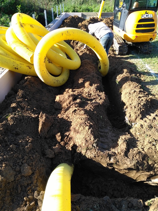

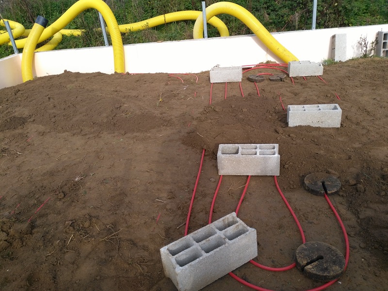

Après une longue absence, j'ai malgré tout bien avancé sur mon projet. Les discussions avec le fournisseur de serre ont été un peu longue mais nous avons finalement réussi à avoir ce qu'on veut.
Pour rappel, on fait une serre à plants, on ne cultivera rien dans le sol, on posera juste des caisses sur le sol. Donc pas de problème à enterrer des réseaux. Cette sera aura un mur en panneaux sandwitch au nord, du polycarbonate de 10mm à l'Est et Ouest et une bâche plastique diffusante qui laisse passer les UV au sud. Elle fait 6,50m de large par 16m de long.
L'objectif est de stocker des calories dans le sol pour qu'elles soient restituer à mes plants pour les maintenir hors gel à partir de la mi janvier (avec l'aide de voile d'hivernage qui font gagner 2/3°C).
Nous avons donc prévu un réseau qui aspirera l'air chaud de la serre pour le faire circuler dans 3 gaines de drainage de diamètre 200 d'une longueur de 30m à 40m. Ils sont à -80cm. Sur la photo, on voit les fondations de la serre avec en blanc le tracé des futurs tranchés. Le sol est déjà à -40cm. Sur l'autre on voit l'enfouissement.
- Enfouissement air.jpg (286.83 Kio) Vu 8177 fois
- Gaines air.jpg (208.69 Kio) Vu 8177 fois

Ensuite on avait déjà décaissé 40 cm de terre sur toute la surface pour installer un réseaux PER type plancher chauffant. Nous allons installer 8 panneaux solaire devant la serre qui seront relié par série de 2.
Nous avons prévu 8 réseaux de 2m de large chacun sur 6.5m de long.
Sur les photos, on a les réseaux, puis en cours d'enfouissement et avec le regard de raccordement.
- Remplissage.jpg (212.24 Kio) Vu 8175 fois
- Enfouissement PC.jpg (222.2 Kio) Vu 8175 fois
- Plancher chauffant.jpg (271.07 Kio) Vu 8175 fois
