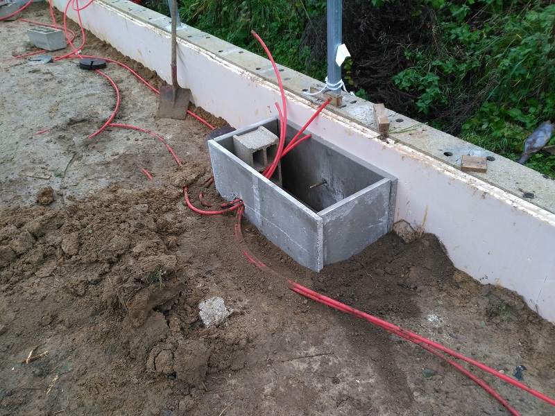

Et les dernière photo, le regard de raccordement et quand tout est rebouché.
La on croise les doigts pour qu'il n'y ai pas de fuite....
- fini.jpg (261.73 Kio) Vu 10475 fois
- Regard.jpg (261.99 Kio) Vu 10475 fois

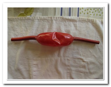

P.E.R. ou P.E. : Même motif même punition en cas d'arrêt de circulation dans le primaire.
Départ ou retour : Cu ou INOX sur 3ml mini impératif ( deux expériences vécues)

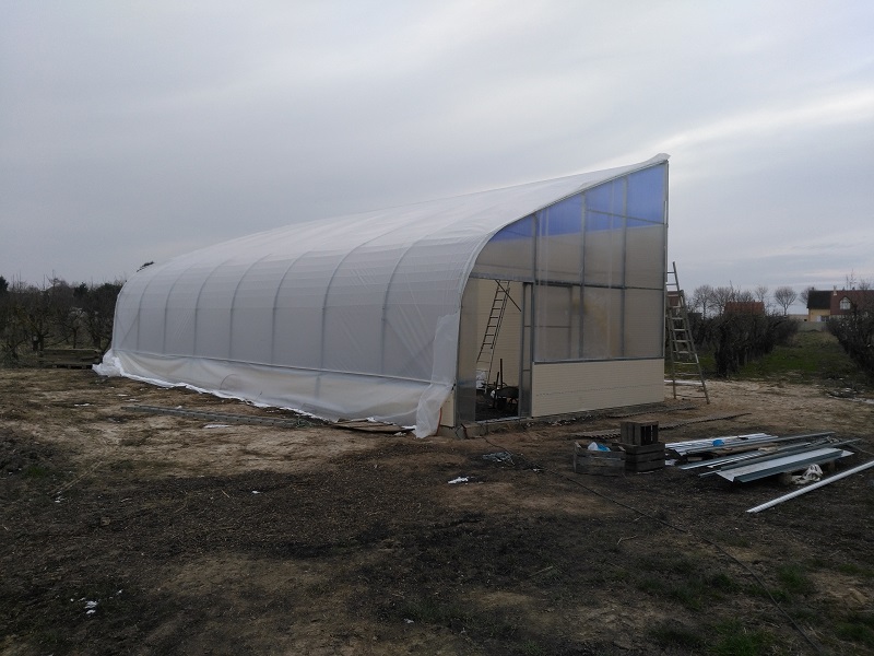

Ca avance, on vient de terminer le montage de la serre! Enfin pas tout a fait fini, mais la serre est fermée en tout cas.
Le système de chauffage ne fonctionne pas encore. On a pas installé les extracteurs de gaine sur nos puits "canadiens inversé". On a emballé de plastique noir chaque sortie de nos tuyaux en espérant qu'un effet cheminé se produise et que l'air circule tout seul.
Pour le moment j'ai pas de résultats à te donner.
Voici 2 photos, une de l'extérieur de la serre, une autre de l'intérieur. Les "fenêtres en bleu" sont des ouvrant qui seront automatisé.

Re: Serre à plants maraichers bioclimatique
wouaouh!!!
tain c'est canon!!! franchement bravo
y a vraiment des cadors sur APPER (toi, guy, fidele ...etc).
