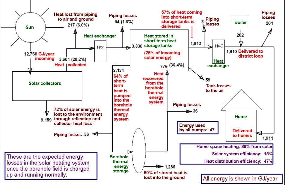

Parmi les nombreux liens laissés par Dedeureu, j'ai retrouvé celui d'une balance énergétique générale concernant les 52 pavillons de DLSC. (Diagramme ci-dessous) Cela m'a inspiré quelques réflexions. Je me suis peut-être planté dans les calculs, mais on est là pour en discuter !
- Rappelons que les énergies sont indiquées en GigaJoule ( 1 GJ = 278KWH)
- 12760 GJ /an. C'est l'énergie solaire totale incidente sur la surface totale des capteurs solaires (soit 3550000 KWH sur 2312 m2) Ce qui fait une moyenne de 1534 KWH/m2. Ce chiffre correspond grossièrement à l'ensoleillement moyen sous nos latitudes.
- Énergie totale annuelle consommée par pavillon 1911 X 278 / 52 = 10216 KWH. Ce qui est un ordre de grandeur très vraisemblable pour un pavillon bien isolé.
- 60% d'énergie stockée dans le sol est perdue ! On s'attendait à mieux mais qu'importe puisque c'est de l'énergie gratuite. Le résultat final important c'est : En régime stabilisé, 89% du chauffage d'un pavillon est d'origine solaire.

[quote="Terran"]
60% d'énergie stockée dans le sol est perdue ! On s'attendait à mieux mais qu'importe puisque c'est de l'énergie gratuite. [/quote]
Bjr Terran,
JE me permet de relativiser un peu ton analyse. L’énergie elle est gratuite mais pas les panneaux qui permettent de la collecter ni les tubes et les forages pour la stocker. Donc on a quand même un gros intérêt à perdre le moins de calories possible.
Sinon on peut raisonner de la même façon avec une méga cuve d'eau de 100 000 litres !!! Qui sera pas forcement plus chère à l'achat que tous ces forages et ces tuyaux pr trimbaler l'eau sous terre.

Messagepar Terran » Mar Fév 11, 2014 16:46 pm
[quote="lebritish"][referp=102229;quot
Je me permet de relativiser un peu ton analyse. L’énergie elle est gratuite mais pas les panneaux qui permettent de la collecter ni les tubes et les forages pour la stocker. Donc on a quand même un gros intérêt à perdre le moins de calories possible.
Sinon on peut raisonner de la même façon avec une méga cuve d'eau de 100 000 litres !!! [/quote]
Tu as raison, il faut compter l'investissement : Panneaux, forage..
Mais dans le cas particulier de mon projet, à savoir : Solaire thermique + PAC sur géothermie verticale, le surcoût n'est pas énorme.
- Le ou les forages sont incontournables, le seul surcoût étant une sonde supplémentaire par forage pour injecter les calories. Ce qui d'ailleurs n'est pas indispensable car on pourrait aussi bien injecter les calories dans les sondes de prélèvement, à condition de faire des aiguillages automatisés. Il m'a semblé que c'était beaucoup plus simple et plus fiable de mettre une sonde en plus, ce qui permet notamment de la choisir en PE-RT qui tient mieux la température.
- Le coût des panneaux lui aussi est incontournable, Mais dès qu'on parle solaire il faut au minimum investir dans des panneaux. (En l'occurrence 8 panneaux 4000€)
Par ailleurs il y a des avantages collatéraux : (pour une fois)
- Pas de problème de surchauffe. On oublie les mots auto vidange, température de stagnation.. On peut choisir la température limite qu'on ne souhaite pas dépasser. Ce qui entre autre augmente la durée de vie des panneaux et du fluide caloporteur qui n'atteignent jamais de température critique. Il est clair que le vieillissement de tous les composants est très lié à la température.
- Il serait même possible de maintenir hors gel les panneaux solaires en faisant circuler le fluide dans les forages pendant les températures négatives. Cela ne coûterait que quelques calories géothermiques mais serait largement compensé par la réduction de taux d'antigel et tous les coefficients négatifs qui en découlent : fluidité, capacité thermique…
- Comme les températures négatives sont en général associées à un bon ensoleillement diurne, ces quelques calories seraient récupérées rapidement.
- Je n'ai pas encore rencontré d'objections, mais c'est normal car je n'en suis qu'à la moitié.
