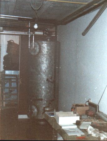

Pouviez-vous me dire en quelle matière est fait ce ballon ?

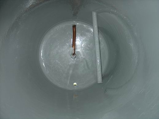

Le produit ou du moins la peinture qu’il utilise est –il suffisant pour garantir une protection du ballon ?
Ballon solaire repeind
- p_bricoleur
- Messages : 1671

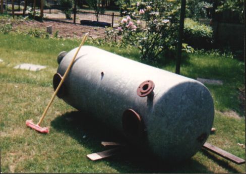

Vu les "écailles" sur l'extérieur de la cuve, on dirait de l'acier zingué.
Pour la "peinture" de l'intérieur, ça dépend de la peinture. On ne peut pas savoir.
Si c'est pour de l'eau chaude sanitaire, il est douteux qu'une peinture soit bonne (ça se saurait, peindre c'est moins cher que d'émailler) :
- l'eau chaude n'est plus potable et sa chaleur risque de diluer des composants dangereux de la peinture
- la peinture ne tiendra trop longtemps vu le taux d'oxygène dissous dans l'eau.
Pour du chauffage, une peinture adaptée peut suffire :
- ce n'est pas grave si ça s'oxyde un peu (on n'en boit pas)
- l'eau n'est pas renouvelée, une fois l'oxygène dissout utilisé, il n'y en a plus.
Cordialement,
Thierry Streiff
