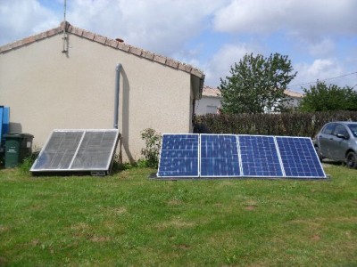

le voici sur la gauche en phase test au sol prototypique, lol et mauvaise inclinaison, à droite 1Kwc auto-conso.
Je n'ai pas de photos de près, mais à l'occasion j'en ferai une
[img]
[img]

-Chassis en espece de pvc alveolaire noir 3,2mm contrecollé 3 fois (donc10mm)
-assemblé par profilé alu type fly-case
-au fond et sur les cotés 30mm de panneaux laine de roche avec reflecteur
-Quelques chicanes
-pour l'absorbeur,des plaques de toles type bardage ou bacacier peintent en noir haute temperature
-couvercle en polycarbonate alvéolaire 10mm
voilà à peu près le matos, et des heures de boulot...
-Quelques chicanes
