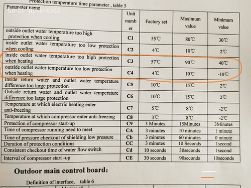

Je déterre le sujet pour une PAC eau/eau ,la mienne puissance calorifique 7000W,en chauffage courant entrée nominal 1.7 KW , je joins le fichier de réglage des seuils pour info , il me semble que la PAC se moque bien de la température d'entrée quand il s'agit de chauffer, par contre le débit d'eau sur le circuit primaire doit être de 2000 l/h DN20.

Je ne tiens pas à faire de la pub pour cette PAC, car je suis en négociation avec le vendeur pour une réclamation en cours, pour autre chose, maintenant je peux te donner tous les renseignements que tu souhaites, la PAC tire au démarrage comme tous les compresseurs, c'est un Panasonic, je pense 9A .
Voici les renseignements techniques:
Capacité:7.0KW
Eau chaude:150L/H
Consomation moyenne chauffage:1.70KW
Démarrage:9A
T°eau chaude.:60°
COP:4.0
Energie:220V/50Hz
Bruit:50Db(a)
Dimension: 657*557*765mm
Poids:75KG
Refrigerant:R417A/R410A
Température fonctionnement:-40~45°
Compresseur :Panasonic
Echangeur :à plaque
Echangeur:Tubulaire
Débit eau entrée:2000L/H
Pression:30Kpa
Pipe size:20DN
Cette machine tourne chez moi depuis 2014, je n'ai jamais eu d'autre chaudière.
