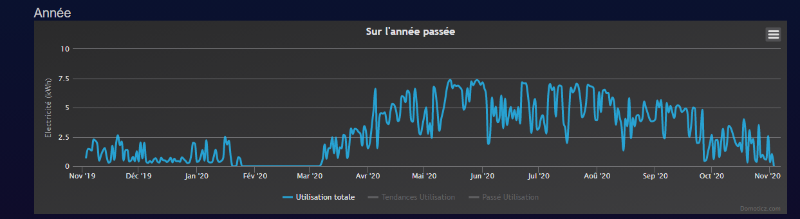

pour les productions d'hiver... ça dépens surtout du soleil . 1 semaine de grisaille et j'ai difficilement dépassé les 1Kwh de prod ( sauf le jour où il a fait "beau" (2.5kwh) )
(graph pour 1250 W d'installé )

Bonjour.
Pk ya rien entre février et mars? Débranché ?
Après comme tu dis c'est pour 1250Wc, j'aurai le double.
Et c'est en région parisienne, moi dans le sud. On a quand même beaucoup plus de soleil.
Après c'est une construction, donc le bruit de fond, je ne l'aurai pas tant qu'on y habite pas.

Oui j'ai compris cette histoire de consommation instantané, mais je ne vais pas dimensionner mon installation pour qu'elle ne couvre que mon bruit de fond
sinon j'aurai que 1000/1500Wc.
On va ensuite adapter nos autres consommations sur la période de production, on peux donc aussi dimensionner l'installation par rapport à ca.
Par contre j'ai une question peut on router le surplus de production sur un thermodynamique?
on m'a dit qu'il fallait qu'il soit résistif.

Il faut voir, si ton thermodynamique a une résistance d'appoint, ça le fait.
Mais la pompe à chaleur ne va pas du tout aimer.
Quitte à faire du PV.. et router le surplus. Autant ne pas investir dans un ThermoDynamique qui sera mort 2 fois avant d'avoir trouvé la rentabilité.
Achète un chauffe eau classique. Et si pour avoir RT2012.. ou RT2020 il te faut un TD, tu auras plus vite fait, de le redémonter et le remplacer par un classique juste après avoir emmenagé.
Vu ton volume de panneaux, ça va sacrément bouillir là dedans. Mais au moins tu retrouveras plus rapidement ton argent.
Pour ce qui est de la puissance.. de tes PV.. oui, il vaut mieux ne compenser que le bruit de fond. Après, si tu as envie de gaspiller ton argent à acheter plus...
Produire plus, ne te rapportera rien d'autre que de l'argent dépensé.
Mais au niveau conscience, se dire qu'on produit pour les autres (avec une très faible rentabilité), c'est bien aussi. A toi de choisir.

le CET m'est facturé 1500 euros. il est préconisé dans l'étude thermique.
si à la place du thermo je mets un classique couplé aux PV ca peut passer au niveau de la RT2012 non?
c'est dommage de devoir payer 1500 euros, pour ensuite l'enlever, et réinvestir 300 euros, et devoir revendre le thermo d'occasion.
par contre si je passe sur un classique 200 litres qui consomme 4/5kWh, la je pourrai augmenter le dimensionnement de PV

ba oui, le thermo est RT2020 car il consomme moins.. c'est juste ça...
après quand tu produits mieux vaut un ballon classique ( en plus ça coute beaucoup moins cher )
pour ma prod à 0 , oui c était pendant les travaux de toiture, donc plus de panneaux... et depuis j'ai aussi changé les expositions.
pour la prod, le bruit de fond est une part non négligeable de la conso ... et la manger pendant 8 h ça change clairement la donne sur les conso.
et le surplus ne sert à rien si on ne sais pas le stocker... >> pv routeur et ballon classique. = max 4 KW/h de stockage. ( 200l )
et comme le dit j2c, surproduire revient à remplir un verre d'eau au delà de sa capacité et après chercher à boire plus que ce qu'il y a dans le verre... donc c'est pas bon ... déja t'en met partout et en plus t'as encore soif...
