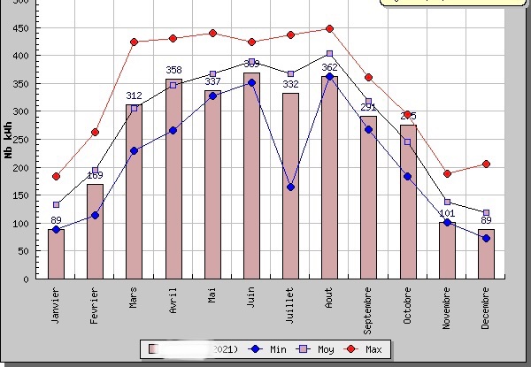

Les données d’une installation à côté de chez moi, avec 3kWc, même orientation, peut-être un peu moins de pente de toit

ok, si tu trouves la même chose, mais à la journée pour les mois d'hiver, ce sera encore plus éloquent.
calcul à la louche sur un coin de table (c'est l'heure du repas, sans doute
) on imagine que la météo était égale tous les jours du mois de décembre
89kWh en 31 jours ça fait 3 kWh engrangés chaque jour. et comme c'est réparti sur toute la journée, la production au meilleur moment ne doit pas être formidable.

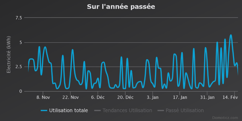

voilà ce que ça donne dans mes graph avec 1700W de panneau ( 5 )
sur la région parisienne...
comme tu le vois pas de soleil... la prod est presque nul
