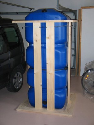

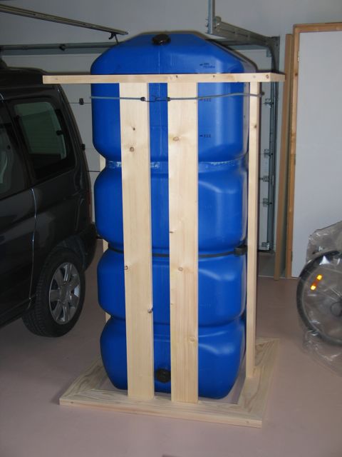

suite: la cuve est de marque "SCHUTZ" (sté Allemande)
sur la photo, les renforts en bois (solivette 40x150, rabottée).

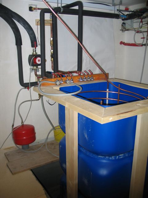

J'ai coupé cette cuve au niveau du cadre supérieur qui servira également d'appui pour les tuyauteries et échangeurs.
Le tout, est descendu dans un bac de rétention ???, ce qui facilite l'accès, puisque le haut se situe maintenant à 1 m du sol. (photo 2, installation en cours).

Une formule pour calculer les charges que peuvent supporter les madriers en sapin (d'après un abaque des "Castors")
F = b x h² x 0,8 / L
F = charge uniformément répartie en kg,
b = largeur du madrier en cm,
h = hauteur du madrier en cm,
L = longueur entre appuis en m.
dans mon cas : 15 * 4 * 4 * 0,8 / 1,65 = 116 kg. C'est vrai que sur champ, c'est 4 fois plus mais, pour une cuve qui ne nécessite pas de renfort, cette solution me semble plus rassurante.

Heureusement c'est là que l'eau est la plus froide (merci la stratification) donc le plastique plus costaud . Ouf....
j'ai pas l'impression qu'on soit dans le cas d'une charge uniformement répartie: il y a une charge croissante du haut vers le bas pour une hauteur de 1.60m 1 cm² supporte une force de 160gr en bas contre 16 gramme à 10 cm du haut. Une bande de 1 cm de large sur 1.60 m de haut exerce une force de 80 gramme X 160=12.8 kg, en 75 cm de large 75X12.8=960 kg. C'est une moyenne , la pression en bas est plus importante ; une bande de 10 cm de haut sur 75 cm de large dont le centre est à 1.60 du haut supporte une force de 75X10X160=120kg.F = charge uniformément répartie en kg,
