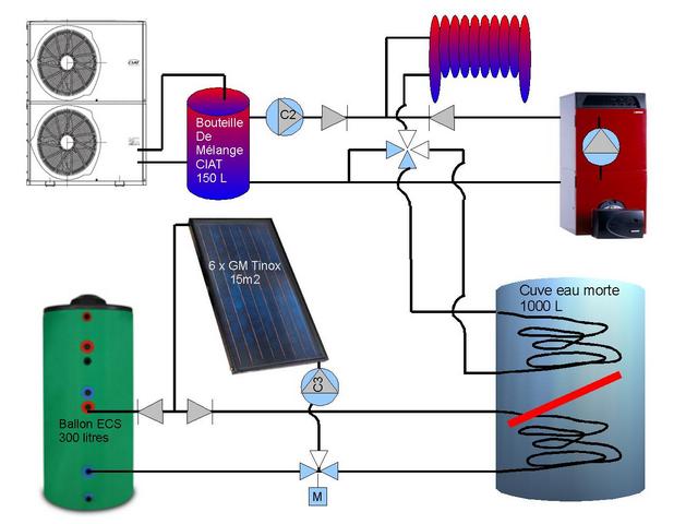

je suis en train de faire la partie hydraulique de mon usine à gaz comme tu dis. J'ai une PAC, une chaudière pour les jours d'EJP, et 15m2 de panneaux en attente de montage. Le schéma est joint. L'insertion du coté solaire se "limite" à une vanne 4 voies sur le circuit de retour du chauffage.
ça ne me parait pas si compliqué que ça. Seul le programme du M3 est un peu dodu.
Au passage, si quelqu'un voit une bourde dans le schéma, je suis preneur de conseils.
Cordialement à tous
Grégory
Cordialement à tous
Grégory

Cà reste de principe. Je n'y vois pas de vase d'expansion, par exemple.
Je ne connais pas le principe de la bouteille de mélange.
Sinon, une vanne 3 voies doit pouvoir faire l'affaire à la place de la 4 voies.
En partant sur un ballon fermé, tu pourrais te passer d'un échangeur de manière à mieux utiliser la chaleur stockée. Quelque technologie comptes-tu utiliser pour la cuve ?
Yves
Yves
