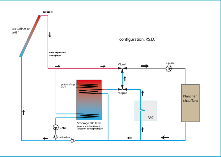

sur le même thème, PAC et solaire thermique, je vous expose mon projet:
Etat des lieux :
Maison d’habitation 108 m2, 1 niveau sur sous-sol, principales ouvertures au Sud et à l’Est.
Construction 2003, chauffage par cheminée avec insert + re-circulation d’air chaud lorsque la température ext. est inférieure à 5°, sinon, par PAC air-eau et plancher chauffant.
Situation : sud Eure et Loir
Bilan hiver 2009/2010 : (avec t mini int = 20°C) bois = 250 €, PAC = 100 € d’où coef G = 0,6 (compte tenu des apports solaires passifs)
Point faible : inertie réduite au plancher chauffant, 7 cm de béton.
Souhaits :
1) Réduire fortement le chauffage par la PAC
2) Diminuer un peu la conso de bois
3) Préchauffer l’eau sanitaire
Suite à de nombreuses heures sur le forum et un peu moins sur le livre qui apporte des enseignements plus concis, j’ai établi le schéma ci-joint.
J’ai prévu 3 capteurs GM Peints 2510, un stockage de 800 litres à pression atmosphérique et sans glycol, échangeurs auto-construits (je pensais utiliser le collecteur d’eau de pluie Gardena mais sa bâche est en PVC et la température maxi garantie = 35 °C) http://www.plantes-et-jardins.com/catal ... 38&W1=3592
Mon problème : ce réservoir doit passer par une porte de 80 cm
Régulation : par automate privilégiant le PSD
Planning : le chantier est en cours (tranchées et support capteurs)
Merci d’avance pour vos commentaires
à +
JP

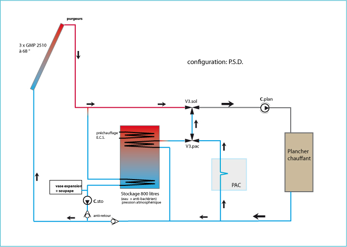

- remi.450
- Messages : 2589
Bonjour JP,
Je supose que l'ensemble de l'installation sera glycolé ou l'est déjà par la PAC ?
La V3V solaire régulera-t-elle le départ plancher ? Car en demi saison tu risques d'avoir des pointes de températures importantes même avec 3 capteurs.
Concernant le vase d'expansion solaire et la soupape, prévoit l'ensemble juste avant l'aspiratin pompe solaire.
Pareil tu dois avoir déjà un vase d'expansion sur la PAC. Mettre les 2 vases à la même pression de gonflage.
Concernant le stockage il faut revoir autre chose qui résiste plus en témpérature. Il y a des cuves fioul en PEHD blanc à pas chere sur LeBoncoin et qui doivent être inférieure à 80 cm

- totoche
- Messages : 390
bonjour Paulus,
il y a certainement un truc qui m'échappe mais sur le schéma fourni il me semble que les 2 V3V sont montées en répartition et non en mélange ?
je ne vois pas comment tu vas réguler ton départ PC; tu peux expliciter ?
cdlt
totoche
cdlt
totoche
Modifié en dernier par totoche le ven. mai 28, 2010 3:27 am, modifié 1 fois.
Bonjour totoche,
sauf erreur, tu parles de 2 V3V, donc de mon shéma (JP28)
La régulation, ce que j'ai prévu:
1- si T° Capteur supérieure à T° plancher, V3.pac ferme le circuit récup stockage (pac à l'arrêt) et V3.sol régule.
2- si T° Capteur inférieure à T° plancher , V3.sol ferme le circuit capteur, V3.pac régule entre les circuits récup stockage et pac (pac à l'arrêt).
3- si T° Capteur et T° stockage inf à T° plancher, V3.pac ferme le circuit récup et la PAC entre en service.
Petit automate indispensable !!!
à +
JP
à +
JP
- remi.450
- Messages : 2589
Les montages en répartition sont montés avec la V3V en sortie de pompe.
Le débit est alors variable dans l'émetteur mais la température est constante à l'entrée à l'entrée.
Le montage des V3V est bien en mélange (le retour et la source d'énergie).
Le débit est constant et la température d'entrée est variable dans l'émetteur.
- thermitch
- Messages : 4065
Bonsoir tous
[quote="remi.450"]...
Concernant le vase d'expansion solaire et la soupape, prévoit l'ensemble juste avant l'aspiratin pompe solaire. ...[/quote]
Je n'arrive pas à retrouver où on avait déjà parlé de ça
Peux-tu nous (ré ?)expliquer pourquoi ... et aussi pourquoi sur les stations solaires on trouve l'inverse ???
- totoche
- Messages : 390
@JP
astucieux; merci pour tes explications, ça devrait le faire
et bon courage pour la régul
je m'interroge quand même sur le gain d'un tel montage par rapport à un "stockage centralisé"
