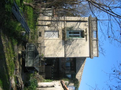

Bonjour à chacun.
Je suis en train de finaliser la conception de mon projet thermique solaire.
Je pars sur l'hypothèse d'un ballon combi du groupement d'achat.(existant:+ ballon élec 150l et chaudière gaz)
Les 800l du combi seront une eau morte préchauffée pour le chauffage. (radiateurs/gaz/que je vais essayer de garder)
Cependant les masques que j'ai en ville l'hivers à Montpellier ne me permettent pas d'envisager une grosse performance.
Une des dernières question que je me pose est celle-ci.
Quel complément utiliser dès que c'est nécessaire pour faire monter l'eau morte en T° suffisante pour les radiateurs?
1ère hypothèse: L'eau/morte repasse par la chaudière avant d'aller aux radiateurs. (idem ECS)
2ème hypothèse: L'eau/morte est chauffée par la chaudière dans le ballon combi, au travers du 2ème échangeur.
3 ème hypothèse: Le ballon combi est chauffé par une résistance électrique d'appoint et l'ECS repasse par un ballon électrique d'appoint qui augmentera ma réserve.(abandon de la chaudière gaz)
et enfin 4 hypothèse, j'abandonne le gaz au profit d'une PAC pour un complément sur l'échangeur du ballon combi.
Certains pourraient-ils m'aider à aller plus loin dans ma réflexion? Il est temps que j'agisse!
Merci d'avance.
Bien cordialement
Alain Garcia
