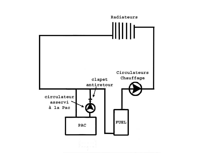

quand EDF a lancé l'opératio PERCHE* dans les année 1980, on faisait 2 piquages sur le retour chaudière espacés de 30 à 40 cm, 2 vannes dessus,
un circulateur et la Pac au bout, et ça marchait, sans bouteille de mélange, enfin si, les 40 cm de tube entre les 2 piquages.
le circulateur Pac était asservi à la Pac. (attention au gel si la Pac est dehors)
*Pompe En Relève de Chaudière dans Habitat Existant

[quote="Bernard (de Cagnes)"]on faisait 2 piquages sur le retour chaudière espacés de 30 à 40 cm, 2 vannes dessus,
le circulateur Pac était asservi à la Pac. (attention au gel si la Pac est dehors)[/quote]
Salut Bernard,
Tu veux dire qu'on coupe le retour radiateur et on passe par la PAC (en série donc)?
Salut Bernard,
