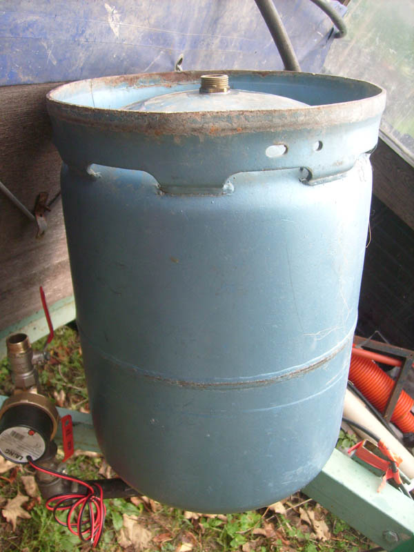

la bouteille de gaz, percée et taraudée en 3/4 de pouce pré-équipée du circulateur 12 V

Super propre la bombonne, ca a ete pour le taraudage en 3/4 au cul ?
ametpierre
Messages : 1648
Message par ametpierre »
le pb a surtout été pour percer juste au bon diametre
sinon j'avais un taraud au boulot
l'acier de la bouteille était tt mou
je n'aurais jamais cru ça, un vulgaire E26 surement

C'est vrais que le métal des bouteille de gaz est mou! Peut être pour absorber les chocs sans se fissurer ?
C'est quoi un vulgaire E26 ?

26 daN/mm2 de résistance élastique
cad de la vulgaire ferraille de ferronnier
dit acier à ferrer les ânes ...

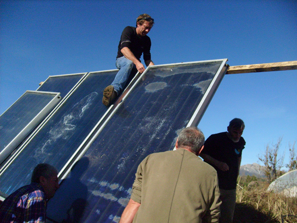

Ben voilà !
Super journée pour moi : j'ai fait la connaissance de Pierre et beaucoup de gens très sympathiques! et comme toujours j'ai appris plein de trucs :grin:
Chacun a fait le maximum pour boucler le chantier dans la journée mais il reste malgré tout pas mal de boulot de réglage et mise au point.
Voici une partie de l'équipe en plein boulot, le reste des photos viendra par la suite.

ce soir je suis plutot cuit ...
superbe journée avec une sacrée équipe
ça se monte
ça se monte
