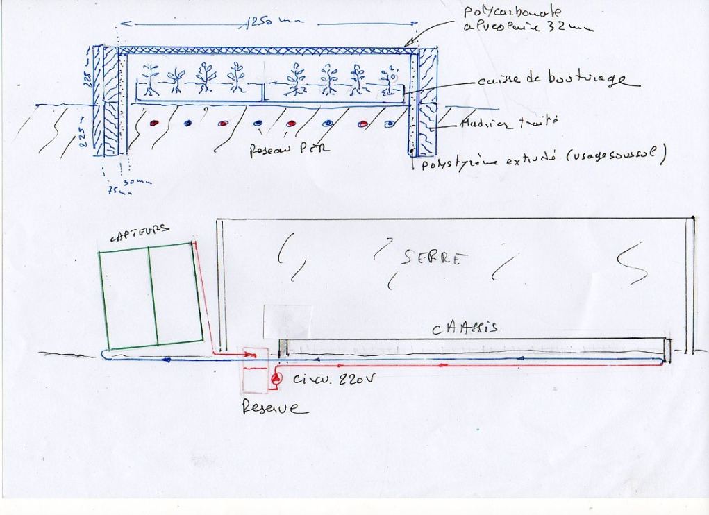

Sans aucunement être en concurence avec l'expé de Pierre dans le 04 ( que je suis avec grand intérêt ) je vous soumet ce soir un projet de chauffage solaire de chassis de bouturage que je suis chargé de réaliser, bénévolement évidemment, chez un ami pépinériste dans le haut var, spécialisé dans les plantes adaptées à notre climat : pas d'arrossage et rustique : -10/-15°).
Cahier des charges:
- chauffer un chassis de bouturage de 10m² situé dans une serre tunel.
- possibilité de bouturrage de novembre à avril.
- t° espérée: 10/15° (delta t° de 20/25°).
- simple.
- économique.
Objectif :tester si ça fonctionne, augmenter la surface et faire profiter les professionnels ou amateurs interéssés.
Proposition : autovidange pour faire simple et sûr.
- 2 capteurs de 2m² d'occasions.
- bonbomme de gaz comme réserve.
- émetteur enterré en PER ( récup)
- circulateur ( récup chaudière gaz)
- incontournable minisun pour la régulation.
- thermostat d'ambiance anti surchauffe (récup)
- vannes, plomberie, etc
Pour le chassis de 8m x 1.25m
- 21m de madrier
- 10.5m² de plaque de polyuréthane haute densité.
- 2 plaques de polycarbonate alvéolaire clair en 32mm de 4m x 1.25m
La question que je me pose: à quelle profondeur mettre le réseau émetteur pour obtenir un déphasage correct jour/nuit ainsi qu'une t° relativement constante du sol. Je pense à 20cm?
J'en appelle aux spécialistes et connaisseurs.
J'aurai également besoin d'un CI de minisun (que je ne sais pas faire), ou un minisun complet qui traine dans un placard contre monaie bien sûr.
J'espère rester en dessous des 500€.
Un petit schema pour finir.
Merci à vous pour vos critiques et commentaires

Ne faudrait-il pas isoler sous les tuyaux de PER pour éviter la déperdition sol?
ericvar
Messages : 320
Message par ericvar »
Non justement, le but étant de chauffer la terre qui sert de masse thermique.
C'est pour cela que la terre sera isolée latéralement.
L'isolation des canalisation sera faite en dehors du chassis bien entendu.
Cdlt
