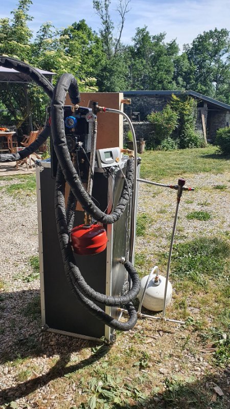

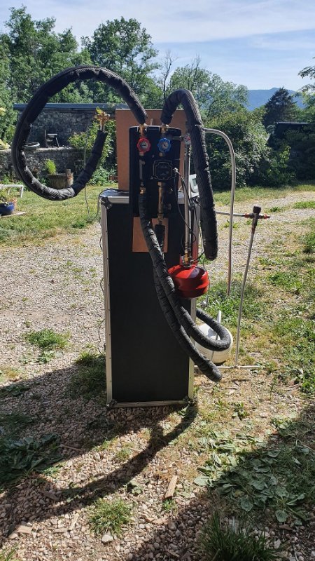

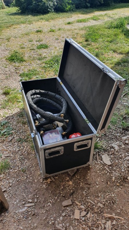

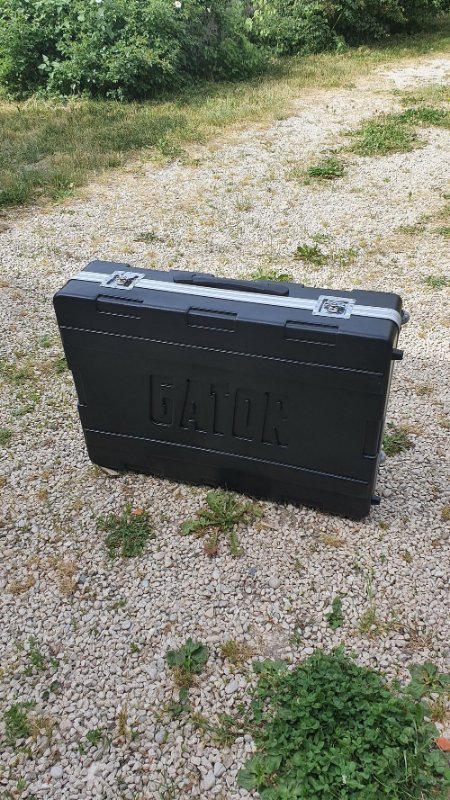

Bonjour a tous,
Je vous partage, ma derniere invention pour aller faire mes Ateliers (Stages) thermique que je donne maintenant très régulièrement.
Comme j'en avais ras le bol, d'avoir du matériel plein la voiture et qui bougait durant le voyage, je me suis fait une caisse qui a trois rôles :
- Contenir tout le matériel de la formation
- Support pour le montage
- Simule un ballon avec les points de connections !!!!!!
Voici les photos, un merci spécialement à Roger qui m'a donner un capteur thermique de démonstration qui va trop bien ;-)
Ensuite je vous ferais passer la meme chose mais en version photovoltaique .... surprise.

Très bonne idée le flycase en betonex.
C'est incassable ce genre de trucs ;)
Et une fois fermé, tu peux laisser pourrir le truc dans ton garage sans risque.

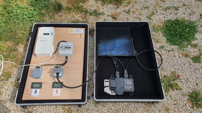

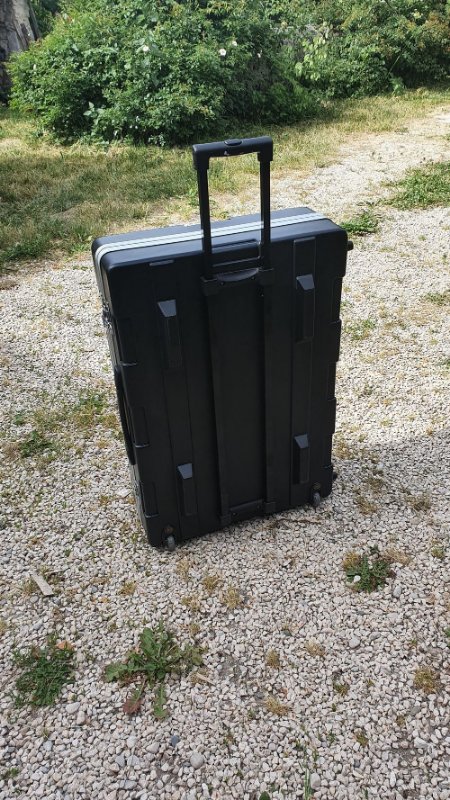

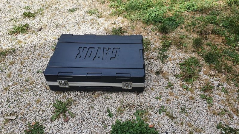

Allé je vous montre ma dernière mallette pour les petites formation PV en autoconsommation et pour les salon ;-)
Trop content, pour le transport c'est juste top ;-)

C'est clair que c'est simple et propre.
T'as récupéré un CBE triphasé, c'est un peu overkill, mais ça fait le job :) (on ne crache jamais sur la récup)
Voir varier la fréquence du voyant 1wh en fonction de l'ensoleillement, suffit à voir ce qui se passe.
Y en a qui vont dire qu'il manque plein de trucs.. genre le parafoudre, le qrelay, l'éventuelle passerelle... Bien qu'obligatoires, ces éléments n'apportent absolument rien au principe démontré. (et risqueraient d'embrouiller le visiteur)

par monteric
Hello,
En fait, pour les salins c'est plus simple de montrer se montage. En formation je passe par un boîtier intermédiaire avec une protection 30mA et un compteur d'énergie. Pour le parafoudre c'est facultatif.
Je vous ferais aussi des photos de mon autre manette pv beaucoup plus fourni 😉
