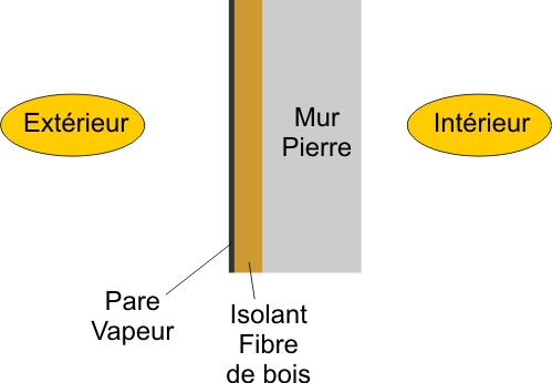

Voici un petit souci que nous venons de constater. Nous avons fait isoler certain murs de notre maison (ancienne ferme) par l'exterieur, les urs qui donnent sur les parties granges. L'isolation a été posé par un professionnel, avec 14 cm de fibre de bois posé sur le mur entre des logerons et puis la pose d'un pare-vapeur par dessus.
Nous constatons aujourd'hui de l'eau enfermée entre l'isolant et le pare-vapeur !
J'imagine que ce n'est pas tres normal et donc d'ou vient le probleme et surtout quel est la solution ?
Schéma pour la coupe du mur ...
Amicalement.
Amicalement.

Es tu certain qu'il s'agit d'un pare vapeur?! Ce n'est pas plutot un pare pluie?
Si c'est bien un pare vapeur, c'est très étrange , car il devrait etre posé du coté chaud de l'isolant, soit entre le mur et l'isolant et non à l'extérieur!!!
Un pare pluie , comme son nom l'indique bloque la pluie , mais est perméable à la vapeur d'eau. Il évite ainsi la condensation qui peut se produire dans l'isolant.
Un pare vapeur bloque la vapeur d'eau et évite ainsi que la condensation soit véhiculée de l'intérieur vers l'exterieur en humidifiant l'isolant.
Sur ton schéma, le pare vapeur (s'il s'agit bien de ça) aurait du etre posé entre mur et isolant , et un pare pluie aurait du etre posé à l'exterieur(en lieu et place du pare vapeur sur ton schéma).
message edité au même moment que patrick

Ca doit bien etre un pare vapeur et le pro a du se tromper (c'est énervant) car il en a aussi posé sur le plafond d'une nouvelle piece entre cette fois le dessus du planché et l'isolant (paille) ce qui est normal d'autre vos réponses. Il aurait donc du faire de meme sur pour le mur ...
On a effectivement mis un pare-pluie sur un nouveau mur (tourjours cote grange) apres l'isolant (toujours fibre de bois) et donc la on a juste et c'est aussi le pro qui nous a dit de faire comme ca !
Il c'est donc planté sur les autres murs
On va lui demander ce qu'il en dit ...
Amicalement.

[quote="monteric"]Il c'est donc planté sur les autres murs
Ca parait tout de même grossier comme erreur!
[referp=87096;quote="monteric"]...le pro a du se tromper (c'est énervant)...[/quote]
oui et c'est surtout risqué pour l'isolant, risque de moisissures et un isolant humide perd une bonne partie de sa propriété isolante (son lambda dégringole). Bon , normalement une fois séché , il retrouve ses qualités, s'il n'a pas trop souffert.
Faut pas trop attendre pour agir quand même.
[referp=87096;quote="monteric"]car il en a aussi posé sur le plafond d'une nouvelle piece entre cette fois le dessus du planché et l'isolant (paille) ce qui est normal d'autre vos réponses.[/quote]
Ca c'est ok.
[referp=87096;quote="monteric"]On a effectivement mis un pare-pluie sur un nouveau mur (tourjours cote grange) apres l'isolant (toujours fibre de bois) et donc la on a juste et c'est aussi le pro qui nous a dit de faire comme ca ![/quote]
même si c'est mieux d'en mettre coté grange (si jamais cette grange est humide ou qu'il y a des infiltrations) le pare pluie semble plus utile pour les murs donnant sur l'extérieur. Et ça ne dispense absoluement pas de poser un pare vapeur entre mur et isolant. Les deux sont très utiles.
Ca c'est ok.

Pour vous tenir informé, j'ai rappeler l'artisant qui c'est empress" de venir.
Il a pu constater le probleme et dans un premier temps il a ouvert "au couteau" le pare vapeur pour laisser sortir l'humidité. On a pu constater que le dessus de l'isolant etait un peu mouillé mais juste en surface (ouf).
Comme il est théoriquement en vacances, il repasse la semaine prochaine, pour enlever le pare-vapeur et mettre a la place un pare-pluie qui va permettre de laisser respirer.
Voila, il etait un peu embêté mais pour lui cela etait cohérent de mettre un pare-vapeur dans la mesure ou il n'avait pas fermé et pas isolé au dessus du mur en question.

j'aurais fait la même chose (pour la modif), je comprends ça réflexion mais le dessus du mur est trop éloigné du bas pour qu'il y ait migration de l'humidité (l'humidité est faignante et va au plus court) et la surface à l'air pas assez importante.
ton artisan n'est pas si mal, il ne rechigne pas à refaire le travail (j'en connais d'autre ........
