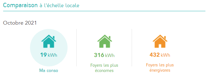

24 octobre et j'ai toujours pas allumé le chauffage... 128 kWh de moins du coup par rapport à l'an dernier... affaire à suivre...
