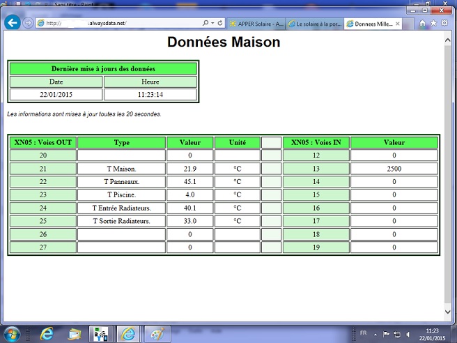

Tu trouveras plein de chose sur le site et le forum de pascall pour le M3 avec l'extension XN05
http://www.smartappsoftware.net/index.php
et récemment la manière d'afficher les valeurs sur une page web
http://www.smartappsoftware.net/forum/i ... opic=335.0
lolo
Page http.jpg (87.1 Kio) Vu 23082 fois
