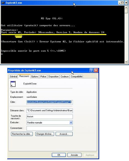

Pour moi, et sauf erreur, si le message est vraiment impossible d'ouvrir le port 4 c'est que vous n'avez pas lancé espionm3 avec le bon parametre, chez moi cela marche.
Le paramétrage utilisé est la premère ligne affichée par EspionM3 (port/periode,...) Qu'est ce qui est dit sur cette ligne? (voir 1ere image)
Si vous n'arrivez pas à paramétrer, le + simple est de créer un raccourci puis d'afficher les propriétés du raccourci est d'ajouter 5 dans le champ 'cible' (seconde partie de l'image)

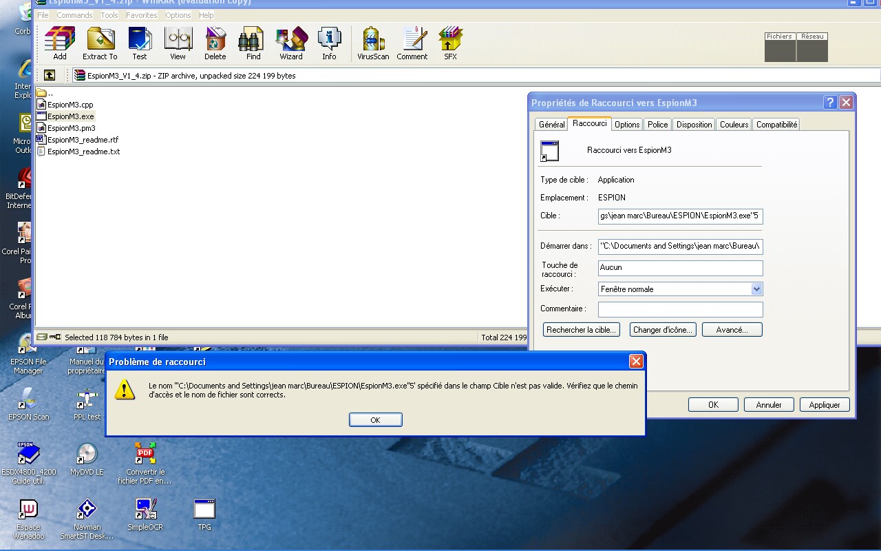

J ouvre bien espionM3 ,mais j ai aussitot la fenetre d erreur "impossible d ouvrir le port4" qui arrive et impossible de faire autre chose que de valider par ok (voir capture1.jpg),le programme se ferme ensuite
Par le racourci impossible de changer la propriete ,j ai un message d erreur " fichier pas valide " (voir capture 2.jpg )
Pour deziper le fichier j utilise winrar et non winzip le probleme vient il de la?
Merci pour votre aide
