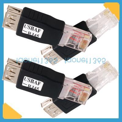

J'ai acheté un cable RJ 45 de 15 mètres que j'ai branché au M3 avec un Adaptateur RJ45/USB et la meme chose coté PC (vi un RJ45 femelle/femelle), or, Vista me dis qu'il y a un pb avec le périphérique USB.
Y a t il quelque chose de particulier à faire ?
Ma connexion avec le M3 focntionne lorsque je passe en USB direct.
Merci d'avance.
Merci d'avance.

Pourrai nous en dire plus sur ton adaptateur RJ45/USB?
Est ce que c'est juste un truc pour passer le signal USB sur une cable CAT5 (RJ45), ou un module USB over IP, ou encore une "carte réseaux" qui se branche en USB (genre ca)?

Alors d'après ce que j'ai trouvé c'est quelques chose comme ca que tu aurai -> voir pièce jointe (ca semble presque correspondre puisque tu parlais de cable CAT5 avec prises femelle femelle).
Les nouvelles questions que j'ai donc sont :
A tu pu faire un test avec un cable plus court?
Est ce que ton cable ethernet est croisé (ou pas)?
Si tu ne sais pas pour ma deuxième question, tu peux faire un test simple. utilise ce cable comme ralonge du cable réseaux qui relie ton routeur à ton PC, et vérifie si internet marche (il te faudra 2 cables male-male)
Après tu peux aussi faire un simple test electrique. Tu test 1 à 1 les 4 broches de l'USB entre un bout et l'autre avec un ohmmètre, il faut que le +5V et le 0V soient à la bonne place (tu peux avoir le brochage d'un port USB ICI )
J'attend ton retour.

Bonjour .
Pour ton problème de câble : le rj45 est droit ou croisé ? ( important )
L'adaptateur usb/rj45 : normalement lorsque on le met sur un PC il y a des pilotes à installer , mais comme tu le met du coté du M3 : problème, non ?.
Le M3 ne peux pas dialoguer avec l'adaptateur sans pilote ( je suppose )
Je pense que les spécialistes du M3 vont te donner des réponses.

Sauf que la box n'est en rien concernée puisque c'est juste branché entre le M3 et le PC ...
... et là c'est croisé obligatoire
D'ailleurs, ça marche avec le câble livré (certainement croisé) et pas avec la rallonge (qui n'est jamais croisée si ce n'est pas demandé à la commande)
Ta 15m, tu l'as demandée croisée ?
