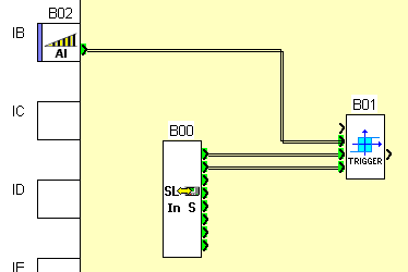

En ce qui concerne les paramètres M3, ce qu'on peux modifier est les "entrée" de la communication (que ce soit série ou Ethernet)
Dans le cas de la liaison série, il existe un bloc SL IN S (onglet FBD_C) qui a la faculté de sauvegarder sa valeur d'entrée en cas de coupure secteur.
Dans le cas de la liaison Ethernet il faut impérativement mettre une place un système de sauvegarde dans le programme, car la valeur des entrées NUM IN est perdue (remise à 0) en cas de coupure secteur.
Après pour tout ce qui est paramètres du programmes (paramètres des timers, blocs constante NUM, etc), seul l'atelier M3 est capable de les modifier lorsqu'on est connecté en mode monitoring.

ATTENTION, il n'est pas évident de bien décrire la différence entre les paramètres bloc et ce que j'appellerai des paramètres programme (des entrées qu'on à choisies).
Par exemple, dans un cas je vais utiliser un bloc NUM pour définir une consigne de température c'est ce que j'appel un paramètre Bloc, et dans l'autre cas je vais utiliser une entrée analogique avec un potentiomètre OU une entrée de supervision (bloc SL IN) pour cette même consigne, et c'est ca que je vais appeler paramètre programme
Un truc qui m'étais sortie de la tête, c'est que certains paramètres bloc sont modifiables grâce aux bloc FBD text et FBD Display, (voir le tuto que j'ai déjà cité à ce sujet) et donc on peux le faire sans avoir de PC connecté.
Dans le cas de paramètres venant de la supervision, ca demande de penser son programme un peu autrement. Si on prend l'exemple que j'ai mis en pièce jointe les valeur d'entrée du Trigger sont des "entrées" de la supervision, donc on aura les consignes du trigger modifiables par la supervision, mais attention, après l'écriture du programme dans le M3, les deux sorties utilisée du bloc SL IN seront à 0, ce qui veux dire qu'il faudra impérativement connecter la supervision pour régler ces valeurs, (et avant tout être certain que ces 0 n'induiront pas de comportement sur le programme qui pourrai aboutir à une dégradation/destruction d'un appareil branché en sortie du M3)
Dans ma façon de voir les choses, une supervision à pour but principal de "contrôler" ce qui se passe sur une installation, et le programme automate doit TOUJOURS rester un maximum autonome.

Merci pour ces précisions. Excuse-moi, je répète pour être certain d'avoir bien compris la manipulation qui consiste à envoyer une valeur de consigne depuis la supervision vers le M3.
Si j'ai bien compris, lors de la mise en route du M3 il faut absolument que la supervision soit elle aussi active pour transmettre les valeurs initiales au M3. Par contre si après cette mise en route et après cette première initialisation, si la liaison série ou le PC de supervision tombe en panne, la valeur de sortie du bloc SL tombe elle à zéro ? Tiens, je croyais que justement en utilisant la liaison série du M3, qu'en cas de coupure de courant, le bloc continue de garder la valeur.
Une coupure de liaison série ou une disparition de la supervision n'est donc pas assimilable à une coupure de courant ? J'espère que non. Mais c'est vrai qu'il faut que je vérifie que les paramètres que je souhaite envoyer depuis la supervision ne risquent pas de faire de la casse matériel si elles sont à zéro.
Il reste la possibilité de peut être mettre des valeurs par défaut dans les champs modifiables par la supervision. Valeur par défaut programmées dans le M3 et qui seraient mis en mémoire uniquement lors du démarrage du M3. Un peu comme une phase initialisation du programme.
Après, il est peut être possible de donner une "bande passante" pour les valeurs que la supervision peut envoyer. Est ce qu'il est possible, au niveau de la supervision, de limiter les valeurs que celle ci peut envoyer au M3 à une liste bornée de valeurs ? Je n'ai pas encore bien intégré le tutoriel de Smart Application.
Autre question: Est il possible de développer la supervision et le programme M3 uniquement sur le PC ? C'est à dire sans avoir le matériel M3 sous la main ? En quelque sorte tout développer et voir si tout communique parfaitement puis une fois qu'on est certain du programme du M3 et de la création de la supervision, la seulement acheter le matériel et créer enfin l'installation ? Je crois que la j'en demande un peu beaucoup.
Oui, les blocs FBD texte sont modifiables. Mais tu m'as appris qu'ils sont assez gourmands en mémoire de M3. C'est pour cette raison que j'ai pensé tout reporter vers les blocs SL. Je ne sais pas s'ils seront moins gourmands. :???:J'aurai espéré que oui.

La supervision ne peut être activée tant que le M3 n'est pas en RUN, mais il faut l'avoir sous la main pour initialiser ces valeurs.vincent sch a écrit : Si j'ai bien compris, lors de la mise en route du M3 il faut absolument que la supervision soit elle aussi active pour transmettre les valeurs initiales au M3.
Non, la valeur retombe à 0 si et seulement si il y a une coupure secteur et qu'on utilise pas le bloc SL IN S qu'on trouve dans l'onglet FBD_C.vincent sch a écrit : Par contre si après cette mise en route et après cette première initialisation, si la liaison série ou le PC de supervision tombe en panne, la valeur de sortie du bloc SL tombe elle à zéro ?
Le plus simple reste d'essayer en simulation, ca permet de voir si on se retrouve pas dans des états incohérents (et ca dépend aussi de ce qui est branché derrière)vincent sch a écrit : Mais c'est vrai qu'il faut que je vérifie que les paramètres que je souhaite envoyer depuis la supervision ne risquent pas de faire de la casse matériel si elles sont à zéro.
Les blocs SL IN et SL IN S n'ont pas de moyen de configurer des valeurs par défaut (et c'est bien dommage). La solution consisterai à utiliser des blocs MUX et des blocs NUM, afin de "router" les valeurs par défaut, et d'utiliser un TOR pour switcher entre paramètres de programme et paramètre blocvincent sch a écrit : Il reste la possibilité de peut être mettre des valeurs par défaut dans les champs modifiables par la supervision. Valeur par défaut programmées dans le M3 et qui seraient mis en mémoire uniquement lors du démarrage du M3. Un peu comme une phase initialisation du programme.
Oui il y a moyen de borner les valeurs dans SmartApp.vincent sch a écrit : Après, il est peut être possible de donner une "bande passante" pour les valeurs que la supervision peut envoyer. Est ce qu'il est possible, au niveau de la supervision, de limiter les valeurs que celle ci peut envoyer au M3 à une liste bornée de valeurs ? Je n'ai pas encore bien intégré le tutoriel de Smart Application.![]()
Non, l'atelier M3 en mode simulation ne permet pas de connecter quoi que ce soit (ni espionM3, ni SmartApp), mais tu peux toujours faire des forçages pour faire des tests.vincent sch a écrit : Autre question: Est il possible de développer la supervision et le programme M3 uniquement sur le PC ? C'est à dire sans avoir le matériel M3 sous la main ? En quelque sorte tout développer et voir si tout communique parfaitement puis une fois qu'on est certain du programme du M3 et de la création de la supervision, la seulement acheter le matériel et créer enfin l'installation ? Je crois que la j'en demande un peu beaucoup.![]()
Les bloc FBD text/display sont gourmands en zone paramètre, et le SL IN (mais pas le SL OUT) est gourmand en zone "Autre donnée" (sorties ANA)vincent sch a écrit : Oui, les blocs FBD texte sont modifiables. Mais tu m'as appris qu'ils sont assez gourmands en mémoire de M3. C'est pour cette raison que j'ai pensé tout reporter vers les blocs SL. Je ne sais pas s'ils seront moins gourmands. :???:J'aurai espéré que oui.
De mon point de vue, il faut garder les paramètres vitaux dans le programme M3, car un PC est bien plus facilement en rade qu'un M3.

J'ai réfléchi il y a quelques mois pour avoir des paramètres à la fois réglables via la face avant et par un bloc SLin avec priorité à la dernière modification.
Ce n'est pas si facile car :
- le bloc SLin n'indique pas que sa valeur a été modifiée (il aurait été utile d'avoir un front montant pour ça), il faut donc une logique de détection de changement en comparant la valeur actuelle à la valeur précédente stockée dans un bloc MEM.
- le bloc MEM ne peut être initialisé (0 au démarrage), il faut aussi créer une logique d'initialisation
Il faut en effet que le programme M3 soit autonome, car un PC est moins fiable qu'un automate (disque dur), on a besoin de le redémarrer de temps en temps (mise à jour), et on peut aussi perdre la liaison entre PC et automate.

Merci pour ces réponses.
Ok, je vais laisser tomber l'histoire du transfert de paramètres depuis la supervision vers le M3 et n'utiliser la supervision que comme un "acteur passif" qui ne fait que recevoir les infos du M3.
Ok, cela va me permettre de revoir un peu mon programme M3 et supprimer tout ce qui est gestion des messages de défauts dans le M3. La face avant du M3 sera dédiée uniquement à la modification des paramètres et consignes. L'affichage des valeurs et la supervision sera elle dédiée au PC.
Le tout passant par une liaison RJ45, qu'il me faut encore mettre en place entre les deux locaux. Ouf il me reste une gaine de libre. Bon, va falloir investir dans le câble, les connecteurs et la pince qui va bien. Sur cette RJ45 je raccorderai à chaque bout un USB Extender sans alim externe pour pouvoir faire communiquer le M3 via son câble USB avec un PC dédié domotique.
Les idées commencent enfin à s'éclaircirent grace à votre aide. C'est génial d'avoir autant d'aide sur ce forum. Merci à tous, c'est un vrai plaisir de recevoir tant d'aide de votre part.
