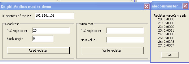

bjr
un petit pour tester les entrees et sorties du xn05
renseigner l adresse IP du M3
pour les sorties adresse de debut 20 a 27
pour les entrees 12 a 19
raynald

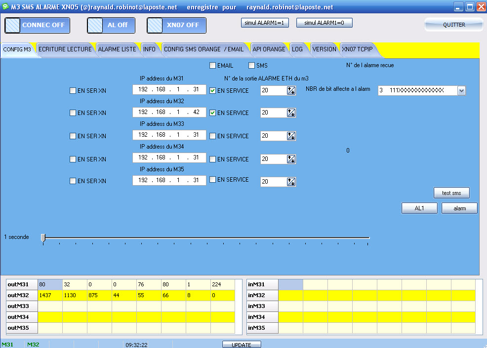

bjr
quelques nouvelles du soft generant des email sms venant d une alarme du m3 sur les prot du XN05
il pourra gerer 5 m3
en cours interconnecter 5 m3 pour simuler un XN07 en tcp ip
raynald

Bonjour Raynald et tout le monde,
Alors là chapeau bas l'artiste.
Pour l'instant j'ai un xd 26 avec une extension xn5 et je me demandais si je devais changer d'extension pour agrandir mon système mais je vais attendre, avec impatience la suite du programme.

Merci pour l'email, j'ai pas encore installé tout mes XN05... pas :cool:
Mais cela semble très abouti, bravo!
