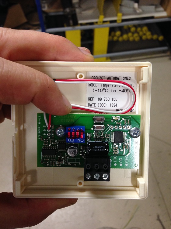

je voudrais connaitre les valeurs a rentrer dans le M3 pour des sondes -20 +40°c ?
parametres sonde crouzet -20 +40°c

Je mettrai ds le bloc gain en A 60 B 1023 et en C -20 tu aura 0v à -20°C et 10v à 40°C
essai en simulation si les valeurs sont bonnes.
