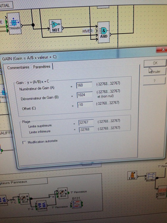

je voudrais connaitre les valeurs a rentrer dans le M3 pour des sondes -20 +40°c ?
photo de la sonde a paramettrer<br />en -20 + 40°c
en -20 + 40°c
valeurs que j'ai actuellement pour les sondes immergées

Je mettrai ds le bloc gain en A 60 B 1023 et en C -20 tu aura 0v à -20°C et 10v à 40°C
essai en simulation si les valeurs sont bonnes.
