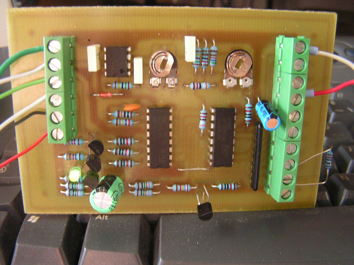

J-ai monté ma carte mux8 et ben çà marche pas :-x
J'ai toujours 13.8V à l'entrée de l'automate. j'ai mis une résistance de 1.2K sur une entrée et je récupère bien la même tension à la sortie du 4051 sur la borne 3. entre la masse et la borne 3 du lm358 j'ai bien la tension qui arrive. si je fais varier les potars la tension entre les bornes 2 et 3 du lm358 varie bien (quelques millivolts).
Pour tout dire j'avais oublié le strap sous le CI, là j'avais 0 volt en sortie, maintenant c'est le contraire 13.8 volts. j'ai bien 15 volts à la sortie de la zener.
est-ce que j'ai grillé le lm358 ou est-ce autre chose.
Merci de votre aide

Bonjour Jean-Yves,
Je ne pense pas que le LM358 soit grillé, ils sont quand même costauds, mais pas impossible.
Pour en être plus sûr:
Si tu mets l'entrée à la masse, il se passe quoi en sortie ?
Quels sont les tensions sur la broche 2 et sur la broche 3 ?
Quelles sondes ? KTY ou PT1000 ?

Bonjour Patrick,
Entre les borne 2 et 3 du lm358 je mesure 7,7 volt et çà passe à 0.5 volt environ quand c'est l'entrée ou il y a la résistance
Le circuit est monté pour des PT1000
Pour l'entrée à la masse c'est bien la borne 3 du lm à la masse ? en la mettant à la masse j'ai 0 volt à la sortie.
Pour info le vendeur ma vendu des potentiometres de types T93YA, je me demande si le brochage va pour ce circuit

Message par patrick07 »
Oui, c'est la borne 3. Le LM me parait bon.
Par contre avec 0,5V et un gain d'environ 10 (R8=680K / R4=68K) tu devrais avoir 5V en sortie.
Regarde du côté des potards mais ils ne devraient pas poser de soucis.
Peut être une mauvaise soudure ou une inversion de composants... Si tu peux faire quelques photos...

J'ai changé les potentiomètres mais pas de changement. Je vais essayer d'envoyer des photos
Sur le schéma du circuit imprimé pour Les PT1000 r4 = 39K et r8 = 1,5M, c'est bien ce qu'il fallait mettre ?
Tout me semble OK. Le réseau de résistances est bien un 8x10K ?
jean-yves 25
Messages : 233
Localisation : Ornans (25290)
Message par jean-yves 25 »
tout ce que je peux lire c'est 9A472G
OK, c'est ça: 472 => 47 et 2 zéros => 4700 Ohms.
Il te faut changer le réseau ou en provisoire le remplacer par 8 résistances de 10K montées debout ou même, pour tester, tu n'en montes qu'une sur la voie qui t’intéresse.
Sinon, il doit me rester quelques réseaux 10K, je peux t'en envoyer un...

Bonjour Patrick,
Encore un grand merci,ça marche nickel. J'ai fais un pont de résistance c'est moins esthétique mais de toute façon le circuit sera dans une boite et celui qui n'est pas contant c'est pareil.
