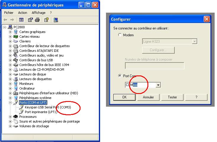

quelques pistes:
En cliquant sur :
Demarer>parametres> Panneau de configuration > Système
on arrive sur une interface: cliquer sur l'onglet "Matériel" puis le bouton "gestionnaire de péripheriques"
il faut ensuite "développer" la rubrique "Ports (COM et USB)" => il devrait alors apparaitre le N° de port que l'adaptateus a "choisi" (voir image jointe)
Ensuite dans le menu millenium II: menu "contrôleur>connexion>configurer", le menu déroulant est en fait éditable directement à la main. Il suffit de remplacer le N° de port par celui indiqué par la procédure précédente...
Espérant que cela aide...
Modifié en dernier par Yves Guern le sam. déc. 29, 2007 11:24 am, modifié 1 fois.

Ah!! ça c' est déja fait.
