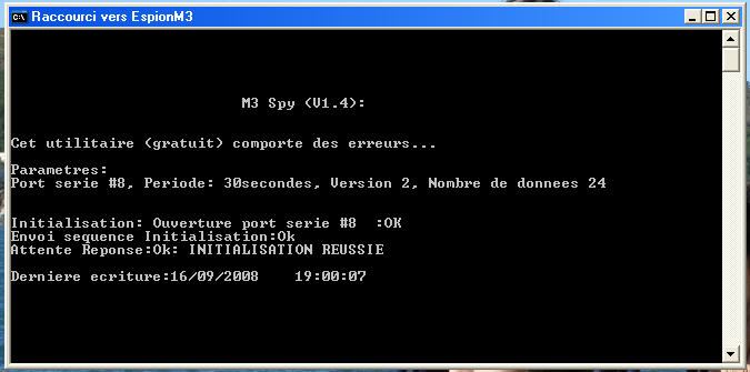

voila quant meme mon ecran le port 8 c'est celui que je retrouve dans le menu controle/connexion du M3 et apparement c'est avec celui la que je communique avec lui, peut etre faut que je ferme l'application crouzet !
re bonsoir raphael
m3 espion.jpg (35.88 Kio) Vu 7515 fois

Effectivement l'espion fonctionne...
Mais a-t-il quelque chose à espionner??? :
[align=center]Le logiciel écrit dans un fichier, sur le PC, les valeurs connectées à la fonction SerialOut dans le M3 (maximum 3 fonctions). Je pense que c'est là que cela coince.[/align]

Eh oui, là je partage l'avis d'Yves, tu espionne quoi....
Donc dans ton prog de M3, tu dois glisser sur ta feuille de programmation les trois blocs SLout pour couvrir toutes les adresses des sortie.
Donc 3 blocs sur la page
Ensuite sur le premier bloc tu règles la plage d'adresse sur 25-32
Ensuite sur le second bloc tu règles la plage d'adresse sur 33-40
Ensuite sur le troisième bloc tu règles la plage d'adresse sur 41-48
Ensuite tu choisi les différentes sorties de fonction gain (pour des températures) que tu veux suivre pour les connecter aux sorties des blocs que tu viens de créer.
Voila c'est fini pour le programme.
Tu charges ton programme dans le M3 et tu lances l'execution.
inutile de passer en mode moniteur.
Tu lances ton espion, la fenêtre dos doit fonctionner.
A la racine de ton répertoitre espion tu trouves un dossier DonneesSolaires dans lequel tu trouves ton fichier (exemple 08_04_11_Solar.dat) généré et alimenté par l'espion.
Ensuite tu peux importer ces données dans excel pour tracer des courbes ou utiliser l'application d'Yves.
