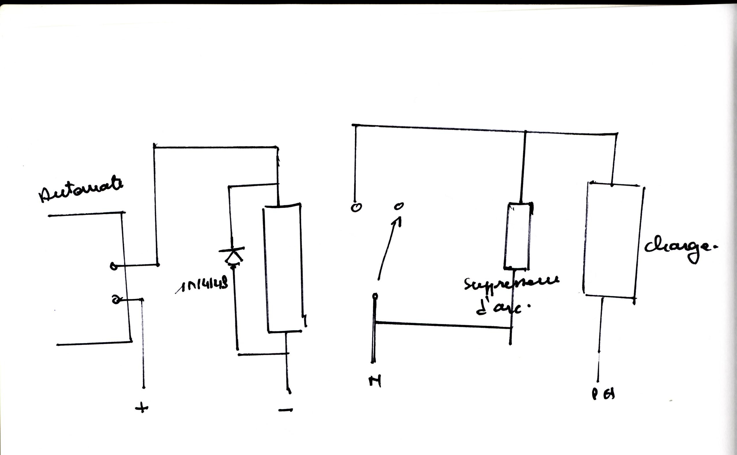

Yves,
Bien noté le danger de la diode sur tension alternative ...rappel utile pour le lecteur.

Merci pour le schéma, je vais l'étudier à tête reposée... je pensais que c'était sur le circuit bobine commande qu'il fallait l'interposer. (1)
Tus as peut-être bien raison pour les relais : pourquoi compliquer par du 12 v ?

(1) j'avais lu trop vite, focalisant sur le croquis et n'ayant lu que la moitié de la légende : la diode est bien sur le circuit de commande.

Ce ne sont pas les sondes qui te posent pb ce sont surement les commutations des moteurs. A+ G r
Il y a aussi une autre solution, cest de mettre des relais statiques. là pas de pb de commutation

A la consultation des croquis (le tien et celui de Yves), il me semble que sur le principe, vous êtes sur la même longueur d'onde ; c'est tant mieux, ça lève les ambigüités.

Je t'envoie les suppresseur d'arc. A+ G r

Dans mes anciennes doc j'ai retrouvé l'utilisation de filtre RC pour protéger des contacts de relais:
R=470ohm1/2W / C= 0.1µF400v en serie le tout en // sur le contact
|__
/ ` R
| ` C
|__|
