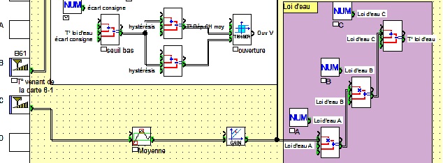

Au bout de 8 jours de fonctionnement, des variations de la tension 0-10V en sortie du convertisseur (mono voie) sont apparues.
Ces variations faisait vibrer mes relais en sortie mais n'étaient pas visibles en monitoring. (j'aurai peut être pu les voir avec un oscilloscope mais j'ai pas).
Quand je dis "vibrer", c'était presque du 50 Hz.
J'ai donc utiliser le bloc "Moyenne réduite".
Je l'ai paramétré de façon empirique avec les valeurs suivantes :
Nbre de valeurs =33
Prélèvement tous les 100 cycles.
Depuis, tout fonctionne bien !
Que pensez-vous de cette solution ? Avantages et inconvénients ?
Nbre de valeurs =33

Tout à fait : bizarre que ce se soit produit au bout d'une semaine !
- La sonde est côté Nord de la maison pour mesurer la t° extèrieure.
- Elle est relié par son câble 2 fils à un convertisseur mono voie -20° 120°.
- Le convertisseur qui est à coté de la sonde est relié au M3 à l'aide de 2 câbles d'antenne TV (1 pour le 0V et le 24 V, l'autre pour la sortie 0-10V du convertisseur).
- Le 0V est sur la tresse , le 24 V sur le central, le 0-10V sur l'autre central (câble 2) et j'ai relié les 2 tresses côté M3 seulement
Comme tu peux le voir sur l'mage "temp moy et loi dO.jpg", cette sonde me permet de calculer la loi d'O.
La situation au départ :
- le 0-10V était câblé sur l'entrée filtré
- entrée filtrée câblée sur un bloc gain A = 140 B=1024 C= -20 (convertisseur mono voie -20° 120°)
- sortie du bloc gain câblée sur le calcul, en 3 étages de la loi d'O
La situation maintenant :
- j'ai rajouté le bloc "Moyenne réduite" entre l'entrée filtrée" et le bloc gain.
Le reste est inchangé.
Depuis, la valeur à l’entrée du bloc gain est hyper stable ets donc mon calcul de loi d'O aussi. Maintenant, tout va bien !
Pour moi le pb vient d'avant le M3, défaut de câblage, convertisseur...
- j'ai conservé le câble de 2 m de la sonde, faudra-t-il le raccourcir ?
- j'ai laissé le convertisseur dans une boite de dérivation située à l’extérieur. Peut être faudra-t-il que je la mette à l’intérieur ?
- Je n'ai pas retrouvé le post qui parlait de mettre un condensateur chimique sur le 0-10V pour le stabiliser. As-tu vu passer cette solution ? Quelle capacité pour le condo?
