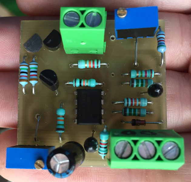

J'ai soudé une carte avec les composants indiqués pour un PT1000 sur une plage 0-100°c. A priori, je n'ai pas de soudure défectueuse. Mais je n'ai jamais rien d'autre que quelques centièmes de volts en sortie, qui ne bougent pas quelque que soit la résistance de la sonde (simulation avec des résistances), ou les réglages sur les 2 résistances ajustable.
Avant d'en attaquer une seconde, au vu des photos décelez vous une erreur flagrante?
Quels points puis-je tester?
Merci pour vos retours.
Olivier.
