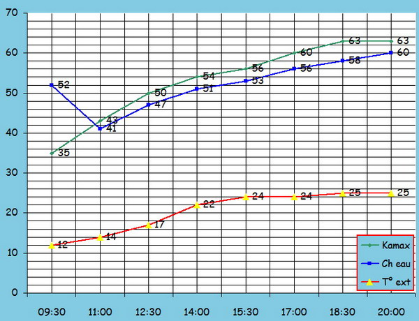

Oui toujours 150L.
On ne voit même pas la chute de T° du cesi entre 12 et 14h00.
Les sous vides délivrent vraiment de la puissance quand on leur ramène de l' eau froide.
Je vais rebrancher le lave vaisselle sur l' eau chaude, pour lui " donner à manger "
Mais pour le moment j' en suis au stade des observations. Je pourrai tirer d' autres conclusions dans qques temps.
Je mettrai un graphique quand il y aura qque chose de significatif
Oui toujours 150L.

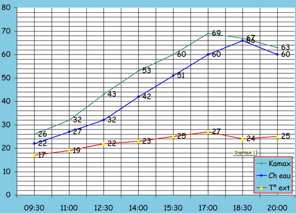

Ci joint le relevé d' aujourd' hui.
Toujours 2 Kamax 18 tubes et 150L de cesi
J' ai remonté les consignes à 65° pour le cesi , à 70° pour les capteurs, et branché le lave vaisselle sur l' eau chaude entre midi et deux. Je ne sais plus combien ça consomme mais ça ne se voit pas .
La boucle a encore bien fait son boulot.
Mais je pense que je ne pousserai pas le bouchon bien plus loin, car je vais fumer mes vieilles électrovannes, bien qu' elles puissent en supporter encore un peu.
Je pense que je vais enlever un tube sur deux sur les 2 capteurs, sinon à 30° ext ça va être chaud, c' est le cas de le dire

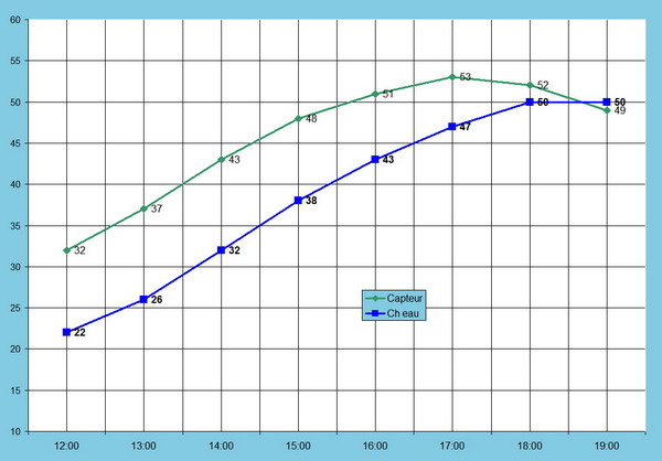

Aujourd' hui test avec le cesi pratiquement froid. Il restait un petit peu d' eau tiède, pour me laver les mains !!!!!!!!!!
Ca faisait pratiquement 150L à réchauffer.
Consigne de surchauffe du cesi 65° , celle des 36 tubes à 70°.
Début de matinée trés nuageux , ça s' est arrangé à entre 11 et 12h00.
Voilà ce que ça donne.
La prochaine fois je fais pareil, avec la moitié des tubes.
Hier alors que le soleil était trés intermittent en fin de journée , j' ai posé un tube à 45° face au " soleil ".
20mn aprés le condenseur était à 100°. J' ai tout remis à l' ombre vite fait.
Je les crois quand ils disent que ça monte à 250 °.

André,
Merci du partage de ton expérience.
Je ne sais pas si entre 12h30 et 15h3à tu as fait des tirages d'eau chaude.
Une montée de 150 litres de 32°C à 51°C représente environ 3,3 kWh (0,15 * 1,16 * 19).
Sur les 3 heures les meilleures de la journée, cela fait une puissance moyenne de 1,1 kW.
Pour le lave-vaisselle, cela ne tire pas beaucoup, environ 15/20 litres selon sa génération ("moins d'eau qu'à la main" dit la pub).
Pour bien comprendre, dans ton montage, quand tu dis "consigne du cesi à 60°", je comprends, que c'est la température max, au delà tu n'envoies plus de solaire ?
Et "la consigne des capteurs à 70°" c'est la température d'ouverture de ta boucle de décharge ?
andrebayle
- Messages : 879
Les 2 consignes envoient l' eau vers la boucle de décharge.
Il n' y a pas eu de tirage d' eau chaude dans la journée.
Mes malheureux 150L d' eau à réchauffer ne suffisent pas à absorber le solaire
Quand il y aura le ballon de 600L, je pourrai le tenir à T°.
Dans la prog, j' ai fait une bascule " priorité au cesi l' été et au 600L l' hiver " avec une autre bascule qui permettra d' optimiser.
S' il reste du solaire l' hiver, il chauffe le cesi
S' il reste du solaire l' été, il chauffe le 600L
Puis aprés il ne me reste plus qu' à faire une piscine. Ca finit par coûter cher le solaire. :D

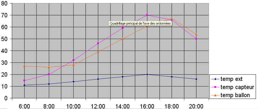

Bonsoir à tous,
Premiere experience de relevé des températures.
3 capteurs SCHOTT 16 tubes .
Temps : beau un peu voilé en fin d'apres-midi , vent fort.
A noter:
- Le ballon est celui de la chaudiere ( je n'ai pas encore reçu mon ballon mixte).Le serpentin n'est donc pas adapté au solaire.
- les tuyaux provisoires du raccordement capteurs / ballon chaudiere ne sont pas isolés.
- Il reste encore certainement des reglages de la prog et de la pompe à faire.
A suivre...
A noter:
A suivre...
